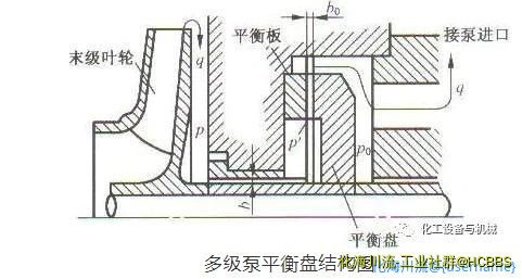

   多级泵转子上的轴向力很大,特别是在多级泵中更大。为了减小轴的轴向负载和摩擦,除了小型单级泵和滚珠轴承承受轴向力之外,一般都设法采用液压或机械的平衡措施。
1、采用双吸式叶轮
       由于双吸式叶轮两侧对称所受压力相等,故轴向力可以达到平衡,但由于铸造上偏差和两侧口环磨损不同,仍有残留不平衡轴向力存在,须由轴承来承受。在使用中采用双吸式叶轮,不仅是为了平衡轴向力,而且也是为了综合考虑增大流量。
   2、开平衡孔或装平衡管
       在叶轮后盖板和吸入口对应的地方沿圆周开几个平衡孔,使该外流体能流进叶轮入口,是叶轮两侧液体达到平衡,同时在叶轮后盖板和泵壳之间,添设口环,其直径与前盖板口环直径相同,而且液体流经平衡孔时存在压力降,前后盖板的压力降不能完全消除,仍有10%~15%的轴向力未能平衡,为了平衡轴向力靠轴承来平衡。此外,采用这种方法由于漏回吸入口的液体方向与吸入液体方向相反,是吸入液体的均匀性受到破坏,从而使泵的效率有所降低。此法的优点是结构简单,但增加了内部泄露。在开平衡孔时,应尽量使之靠进口环,这样效果较好,平衡孔的总面积应大于或等于口环间隙过流面积的4~5倍。
   3、利用平衡叶片
       在叶轮后盖板的背面安装几条径向筋片,当叶轮旋转时,筋片强迫叶轮背面的液体加快旋转,偏心力增大,使叶轮背面的液体的压力显著下降,从而叶轮两侧的压力达到平衡。
   4、利用
       止推轴承或利用原有轴承承受轴向力。这是机械平衡法,对于小型泵,可用滚动球轴承来承受轴向力。

还有叶轮对称背靠背布置,平衡鼓,或双平衡鼓结构!!!
