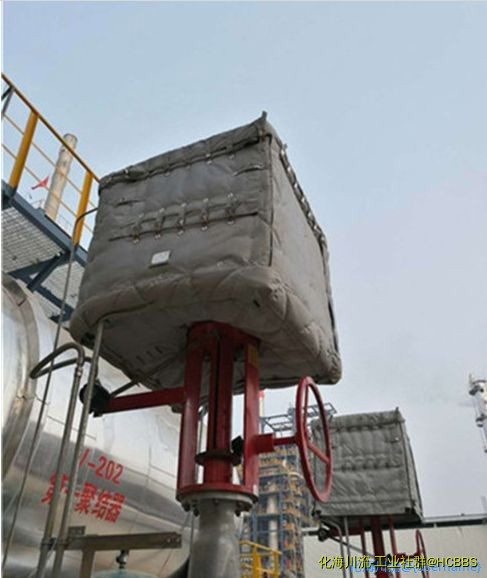

[资源分享] 【海川设备猜猜看】这个调节阀头为什么加一个保温罩?

要么是介质原因,要么是环境原因。
发表于 2022-2-17 13:13:59
是安全原因  详情 回复 发表于 2022-2-18 08:56
桃子_XXJLFVIP会员 VIP会员 | 显示全部楼层       最后访问IP山东省
膜头加保温是防止进水冻主 或者有蒸汽凝结水锈蚀弹簧吗?
猜测跟介质关系不大,保温保冷是在阀体,禁油的也不用刻意关注上半部。
发表于 2022-2-17 14:12:42
按照国标SH/T3005-2016 《石油化工自动化仪表选型设计规范》关于防火罩的要求,即防火保护罩应符合UL1709标准,能够在1093℃下, 抵抗烃类火灾30分钟。  详情 回复 发表于 2022-2-18 12:00

这个应该还是要问别人具体的用途,不同公司有区别。我们以前有加防护罩,保护定位器和阀的,因为空气,雨水腐蚀性较严重。加保温罩的,不知道是不是当地温差大及温度变化快?

柔性防火罩

应该是防火罩

这个是防火罩,应该是这个区域火灾的可能性较大,一般设计这个是为了保证发生火灾时30分钟左右的时间内这个阀门能够正常动作,加这种防火罩,这种防火罩价格很高,如果是为保温罩,施工单位加工一个很便宜,不需要花费那么大费用。

是安全原因

如果真是火灾发生,这防护意义不大。

防火罩符合标准要求 https://bbs.hcbbs.com/thread-3121390-1-1.html (出处: 化海川流)  详情 回复 发表于 2022-2-18 12:03

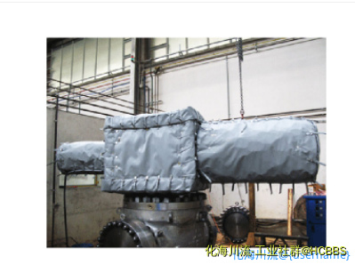

还有刚性的 [attachimg]2958215[/attachimg]  详情 回复 发表于 2022-2-18 11:57

气缸防冻用

还有刚性的

请教:如果是防火罩,问什么没有将绕型管一起包起来?
