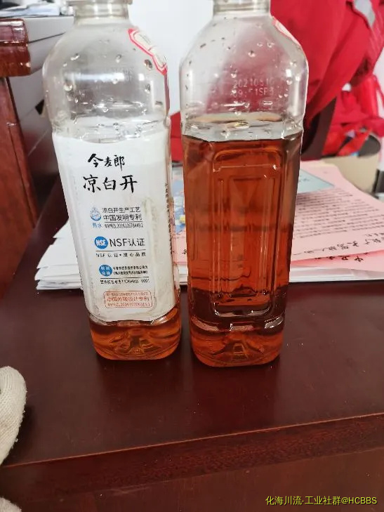

各位师傅们,MDEA(胺液)这种颜色是怎么回事,再生用气导热油加热
发表于 2022-2-13 17:02:23
当前内容由会员用户名 世上本没有路 发布!权益归其或其声明的所有人所有 仅代表其个人观点, 仅供个人学习、研究之用。
世上本没有路楼主 VIP会员 VIP会员 | 显示全部楼层       最后访问IP宁夏回族自治区
用导热油加热解析再生

wx_奋斗68178VIP会员 VIP会员 | 显示全部楼层       最后访问IP陕西省
红的!铁离子!

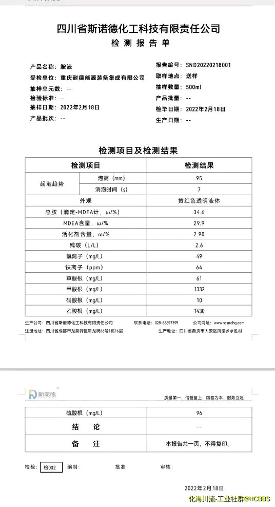

查一下胺液氯离子含量。

Jacob(经纬)82 + 3 积极参与
有机胺易被空气氧化而形成带有颜色的物质,若不影响使用,可不必理会。如果需要精制,可进行分馏,将氧化的重组分除去。
胺液氧化会出现黄色,对使用影响不大。
wx_奋斗68178 发表于 2022-02-13 17:31
查一下胺液氯离子含量。
这是分析报告
氯离子含量偏高。

山默韬VIP会员 VIP会员 | 显示全部楼层       最后访问IP四川省
没事,降解得有点厉害甲酸和乙酸多,是不是气里面有氧气。其他离子还正常。颜色是三价铁离子的原因。溶液浓度低哦!

林深叶茂48VIP会员 VIP会员 | 显示全部楼层       最后访问IP浙江省
这颜色算好的
