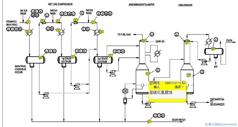

近期我公司催化装置稳定吸收塔一中、二中返塔水平法兰与管线焊道出现不同程度裂纹。吸收塔一中二中开口法兰为321材质,焊接管线材质为20#。装置已运行12年,两条管线近1年重点进行了测厚,腐蚀速率不大。该问题的出现是否存在异种钢焊接质量问题,还是含硫等介质腐蚀造成的?求海友们帮忙解答下。

该焊接处是否存在因湿硫化氢腐蚀导致的应力开裂?

lupg | 显示全部楼层       最后访问IP上海市
催化裂化装置稳定区域的腐蚀特征,请阅附图

nihaocarter | 显示全部楼层       最后访问IP山东省
把法兰换成20#钢的就不是异种钢焊接了
发表于 2022-3-10 10:24:48
运行过程中,无法切除  详情 回复 发表于 2022-3-12 08:12
王哪摸楼主 VIP会员 VIP会员 | 显示全部楼层       最后访问IP陕西省
海川大学一年  |  头衔:  【设备工程师】
nihaocarter 发表于 2022-3-10 10:24
把法兰换成20#钢的就不是异种钢焊接了
运行过程中,无法切除
