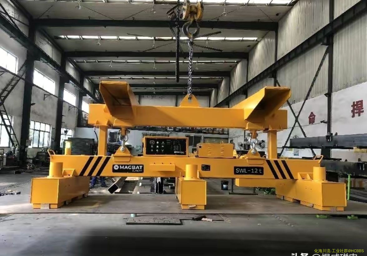

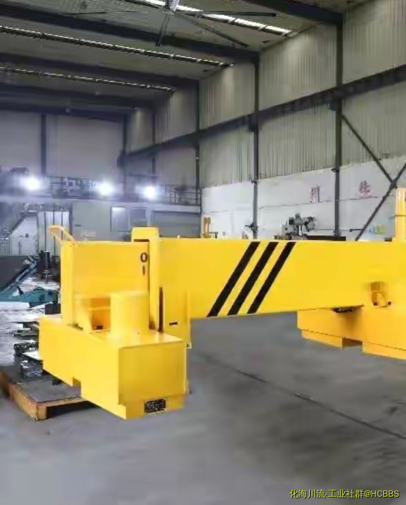

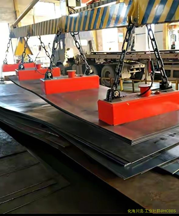

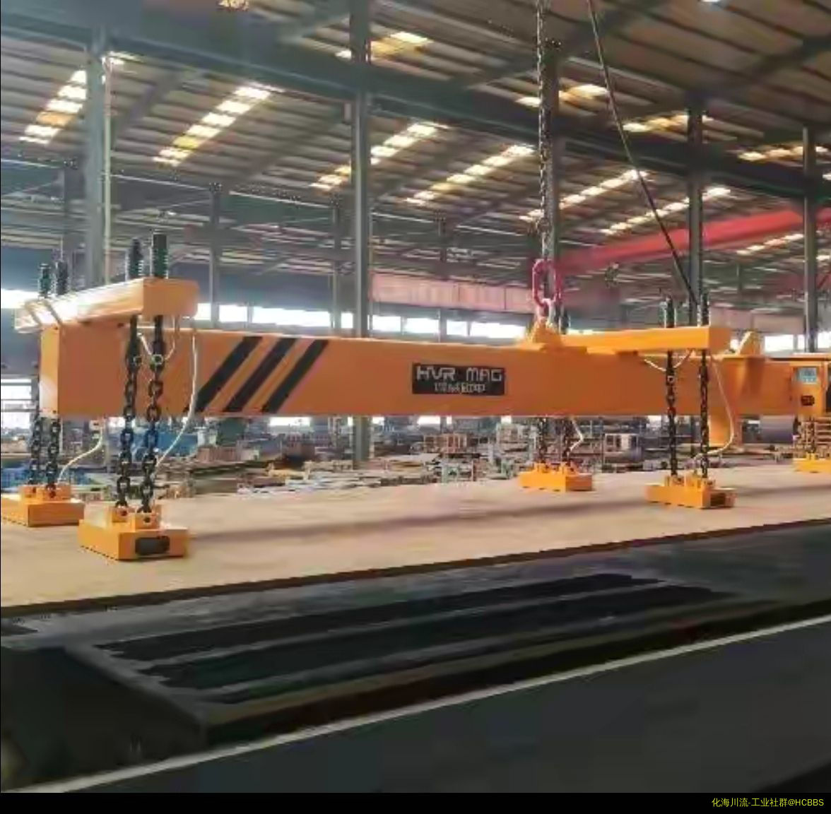

电磁吊吸盘。
我以前见过一种小型手动吸盘,不过不知道电是哪里来的?电池吗?
发表于 2022-2-9 18:15:33
电磁吊盘
发表于 2022-2-9 19:01:24
所以不要轻易停电,工厂有风险,停电需谨慎。
发表于 2022-2-10 09:28:14
简之_myP89VIP会员 VIP会员 | 显示全部楼层       最后访问IP天津市
这个有点多虑了
这设备一般两个情况,1是装设有断电保磁装置,2是直接永磁吸盘。
楼主担心的事情,二十几年前就已经不会发生了。安监部门都不会允许采购使用的。
