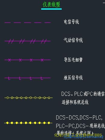

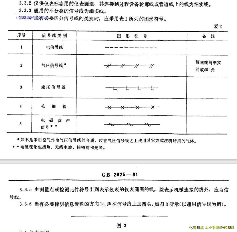

海川工程师(荣誉)  |  头衔:  TA未设置
GB/T 2625-1981《过程检测和控制流程图用图形符号和文字代号》
HG/T 20505-2014《过程测量与控制仪表的功能标志及图形符号》
