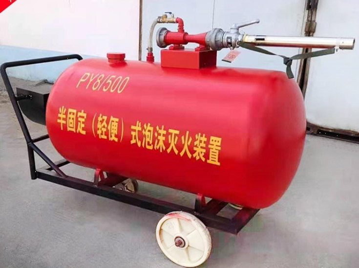

根据GB50316-2014  8.3.10 甲、乙、丙类液体储罐的灭火系统设置应符合下列规定:2 罐壁高度小于7m或容量不大于200m³的储罐可采用移动式泡沫灭火系统;
弱弱地问一下:移动式泡沫灭火系统如何设计?设计中可以不考虑么?是否可以不设计,考虑用附近消防站或者消防大队的泡沫消防车?

消防大队或消防站的消防车是**、社会消防力量,不能代替企业自身的消防建设,如果企业自身有泡沫消防车,且仅用于此区域消防,应该是可以;但移动式泡沫消防系统建设也花不了几个钱,消防车都买了,不差这个移动式泡沫系统。

设计开出需求性能指标即可,由建设方自行采购。

南京是自行购买
