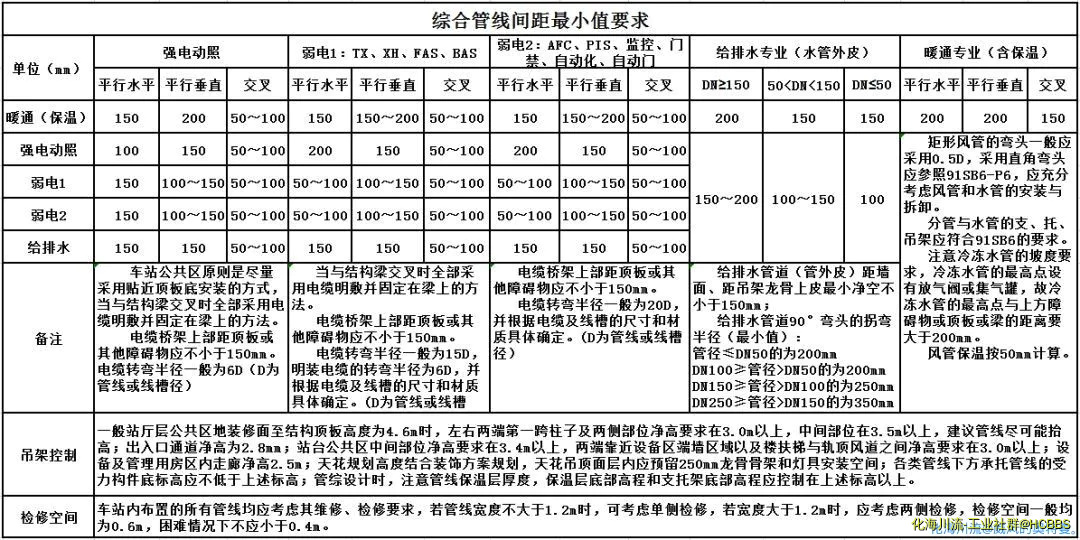

1.2 有压管让无压管;1.3 低压管避让高压管;1.4 常温管让高温、低温管;1.5 可弯管线让不可弯管线、分支管线让主干管线;1.6 附件少的管线避让附件多的管线,安装、维修空间≥500mm;1.7 电气管线避热避水,在热水管线、蒸气管线上方及水管的垂直下方不宜布置电气线路;1.8 当各专业管道不存在大面积重叠时(如汽车库等):水管和桥架布置在上层,风管布置在下层;如果同时有重力水管道,则风管布置在最上层,水管和桥架布置在下层;1.9 当各专业管道存在大面积重叠时(如走道、核心筒等),由上到下各专业管线布置顺序为:不需要开设风口的通风管道、需要开设风口的通风管道、桥架、水管;1.10 综合管线间距最小值要求: image.webp 2、结构专业2.1 结构平面上已经标注为后浇板的区域,若在此区域内留洞,则不另外表示;

3.2 给水管线在上,排水管线在下。保温管道在上,不保温管道在下,小口径管路应尽量支撑在大口径管路上方或吊挂在大管路下面;3.3 除设计提升泵外,带坡度的无压水管绝对不能上翻;3.4 给水引入管与排水排出管的水平净距离不得小于1m。室内给水与排水管道平行敷设时,两管之间的最小净间距不得小于0.2m;交叉铺设时,垂直净距不得小于0.15m。给水管应铺设在排水管上面,若给水管必须铺设在排水管的下方时,给水管应加套管,其长度不得小于排水管径的3倍;3.5 喷淋管离吊顶间间距应为管外壁离吊顶间距净空不小于100mm;3.6 污排、雨排、废水排水等自然排水管线不应上翻,其他管线避让重力管线;3.7 桥架在水管的上层或水平布置时要留有足够空间;3.8 水管与桥架层叠铺设时,要放在桥架下方;3.9 管线不应该挡门、窗,应避免通过电机盘、配电盘、仪表盘上方;3.10 管线外壁之间的最小距离不宜小于100mm,管线阀门不宜并列安装,应错开位置,若需并列安装,净距不宜小于200mm; image.webp
