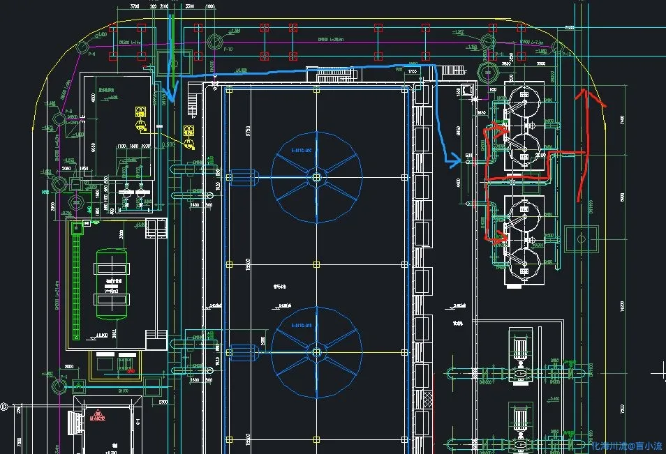

循环水旁滤器进水是接循环水的上水还是回水呢?有什么区别和利弊吗?谢谢

通常是要接在泵出口。但也要看具体流程需要。最好还是上个示意图,看是否有其特殊性,便于讨论。供参考。

就是设计院给的就是普通的 循环水泵出口进旁滤器,图中红色,现在想让现场埋管改成用回水进旁滤器,图中蓝色,说是因为流量问题,如果出口直接进旁滤器的话,进入装置换热器的流量会少一部分,但个人感觉没多大区别吧

“旁滤器”是否可以理解为流程中的过滤器?
如果属于供水部分就应该设置在泵出口,然后再送入系统用户的。
因为在冷却系统中会出现类似于锈蚀漏料一类的杂物不被过滤,,,,,,好像是问题。清过滤器方便,清理设备就不是那么容易了。
还是按照最原设计为好,供参考。
