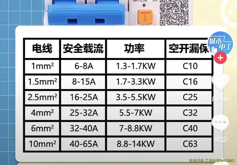

[讨论] 电线平方数与安全载流量、功率关系
757 |0
同上
