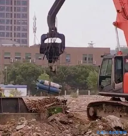

[推荐] 气瓶管理系列--14 氧气瓶为什么不能吊运?
2K |1
     氧气瓶是高压容器,如果不小心掉下来,容易爆炸。如果大批量运输,有专用的盛装氧气瓶的集装格,适合多瓶的一次性运输、装卸等。

图中混吊,一定不可以莫说是气瓶,就算是普通物品这样的绑扎和起吊方式也是违规的
