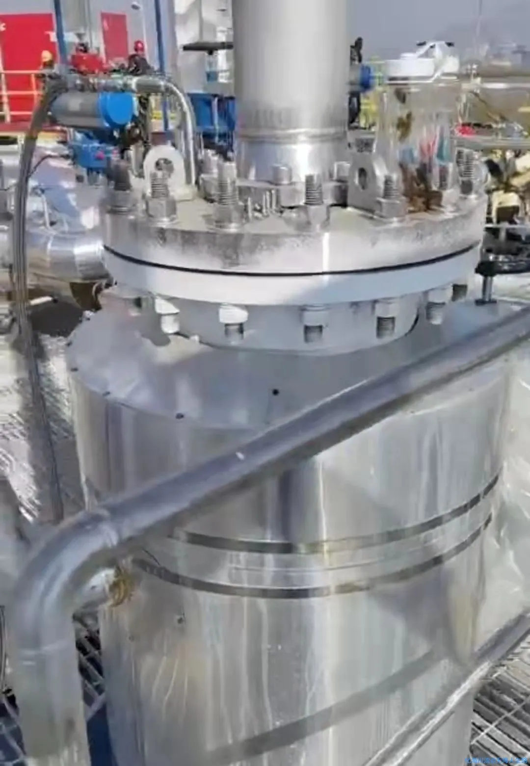

各位,请问有谁知道LNG储备站LNG大罐顶部的低温泵池的泵盖到底要不要保冷?问了下身边搞技术的朋友,有说要保冷的,又有说不需要保冷的,但我记得之前有在其它项目上看到低温泵池的泵盖都没有做保冷,有哪位大侠知道啊?最好能告知下理由或出处,先谢谢了!

理由是如果不保温就要跑冷,跑冷就会造成能量损失。最主要的是液体吸收热量气化造成设备的正常运转不能保障,容易出现气堵、气蚀、、、、、。供参考。

一般来说除了被设计用来的作为LNG逸散用处的管道和设备,其他都需要进行保冷。之所以有的人说这个地方需要包覆,有的人又说不需要,是因为在管道绝热规范中通常有这么一句话“当此处的保温作用低于经济性的情况,此处可以不保温”。比如这个地方不属于影响产品线的位置,但是这地方又要做可拆式的保温套,那么一般情况下可以不进行保温。

需要保冷的,根据厂家的要求,有保冷层厚度要求的。但是必须在冷透之后,冷紧顶板螺栓,然后在保冷。

不保冷容易造成跑冷。跑冷导致汽化率上升。液温会高一点。

个人建议采用可拆卸式保冷!

泵池盖处不保冷,就会有跑冷的情况。但是就要看经济性,一般做的好的厂家,泵池盖与泵池连接处,是有内部绝缘隔断,所以泵盖上便没有保冷措施了;

请问这个绝缘隔断,是不是属于泵厂家的供货范围

需要保冷,一般要求柔性保冷

建议保温,一方面出于减少BOG的考虑,另一方面防人员冻伤的需要。
