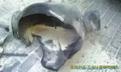

一定不要小看煤气罐爆炸的威力,4人受伤!
11月23日16时29分,位于河南省漯河市郾城区沙北街道广天颐城小区西门西部来客大盘鸡饭店发生煤气罐爆炸,造成4人受伤,伤者已送往医院,正在全力救治。伤员中1人伤势较重,另外3人受轻微伤。目前,事故原因正在调查之中。
家用煤气罐爆炸的威力有多大?
相当于150公斤T*T**
煤气罐爆炸经常会带来两次破坏:首先是罐体破裂发生物理爆炸,罐内液态石油气瞬间膨胀250-300倍变成气态,产生冲击波,犹如地雷爆炸;接着,气态石油气迅速与空气混合,当它在空气中的浓度降至3%-11%时,如遇明火,将产生化学爆炸带来爆炸燃烧,产生巨大冲击波,危及生命财产安全,人若吸入这种爆炸性气体,呼吸道和肺脏组织会烧损。
煤气罐根据容量分几种型号,家用煤气罐一般是10升装(约15公斤),它爆炸时相当于150公斤T*T**的威力,足以炸毁两层楼房。
用手雷威力来对比可能更直观:一颗手雷含有T*T**约50克,照此推算,1个家用煤气罐(满罐)爆炸的威力相当于3000颗手雷。不过,手雷一般是靠弹片来打击目标,且为了增强爆炸威力,它不仅含有T*T**,还混杂了其他**成分。管道天然气一般不会爆炸,除非泄漏的天然气在密闭空间里达到一定浓度并遇明火。家庭使用的液化石油气钢瓶会爆炸岂不是太危险了吗!其实不然。国家对钢瓶的设计、制造、材质和耐压等项技术标准制定了非常严格的规定与要求,因此钢瓶在符合设计标准的前提下使用是绝对不会发生意外的。按照《气瓶安全监察规定》,液化气罐出厂后12年内每4年要检验一次,此后三年检验一次,使用15年的液化气罐必须作废。

文章中很多数据都有错哦,望严谨。

给出正确数值
发表于 2021-11-26 13:05:39
丁烷133MJ/Nm3的热值计算,15kg相当于15/58=0.258Nm3。热值为34.4Mj 1kgTNT热值为4.18Mj 热值只相当于7.68kgTNT。哪来的150kg? 而且TNT爆炸集中释放能量的时间更短,破坏了比普通化学品威力更大。不然随便一个能  详情 回复 发表于 2021-12-2 08:24
丁烷133MJ/Nm3的热值计算,15kg相当于15/58*22.4=5.79Nm3。热值为770Mj
1kgT*T热值为4.18Mj
热值相当于184kgT*T。
由于T*T爆炸集中释放能量的时间更短,破坏了比普通化学品威力更大。有经验说法普通化学品爆炸威力应为热值当量的1/4。46kgT*T还是合理的
发表于 2021-12-2 08:24:35
化学品泄漏有一个过程,燃烧至爆燃也是有过程的,多数情况下不易形成蒸汽云的状态。爆炸是专门设计的,不到0.1S就结束了,两者威力差的远。我估计按1/4再乘1/10差不多  发表于 2021-12-2 10:34
哈哈,您的计算也出错啦 15kg/58*22.4=5.79Nm3  详情 回复 发表于 2021-12-2 09:46

哈哈,您的计算也出错啦
不过有一点您说的对
不能随便拿热量对比,子弹的能量还没有一杯热水的能量大
发表于 2021-12-2 09:46:59
已经修正,谢谢  发表于 2021-12-2 10:18
