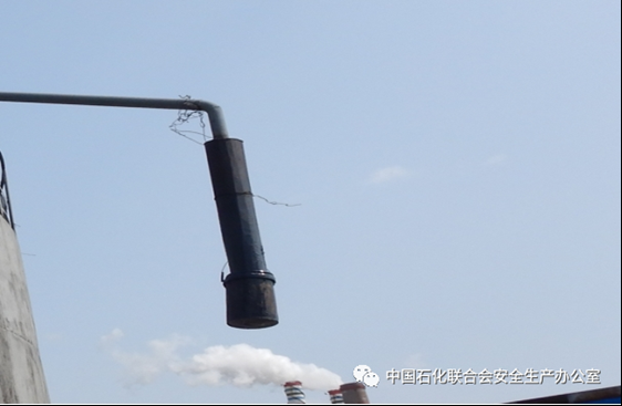

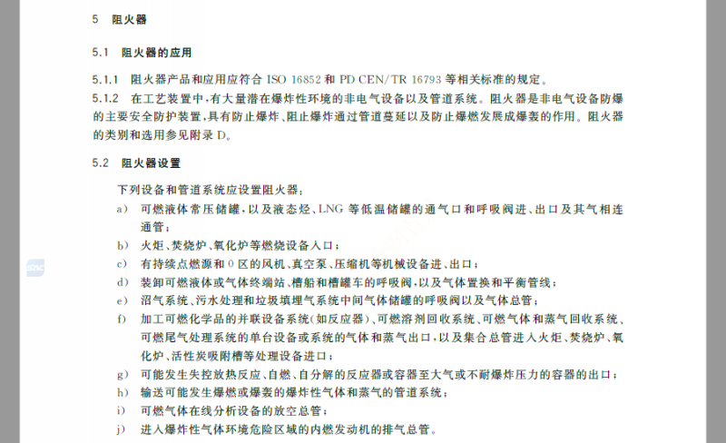

5HALEILEIVIP会员 VIP会员 | 显示全部楼层       最后访问IP山东省
有没有规范要求柴油发电机房的烟囱伸出室外,加阻火器?
应设置带有阻火器的呼吸阀。按照《建筑设计防火规范》(GB50016-2014)(2018年版),第5.4平面布置中5.4.15要求,设置在建筑内的锅炉、柴油发电机,其燃料供给管道应符合下列规定:
1.在进入建筑物前和设备间内的管道上均应设置自动和手动切断阀;
2.储油间的油箱应密闭且应设置通向室外的通气管,通气管应设置带阻火器的呼吸阀,油箱的下部应设置防止油品流散的设施。
3.《压力管道安全技术监察规程 --工业管道》TSG D0001-2009 第一百三十条:以下放空或排气管道上应当设置放空阻火器:爆炸危险场所内的内燃发动机的排气管道。
发表于 2021-11-30 08:54:37
发表于 2021-11-30 08:55:14
