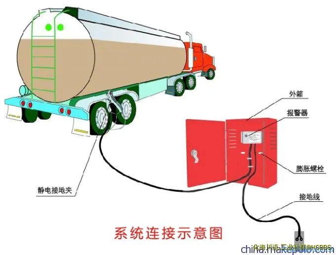

[求助] 液氧罐车已装有橡胶防静电带,那到达目的地装卸液氧时还需要连接固定式静电接地装置吗?如图片所示的那种

只要是对安全有意的,尽可能的做到万无一失是无可非议。况且也没有过多的投入。供参考。

肯定需要,现在装卸的好多都是系统自带强制静电装置,静电夹不夹,阀门打不开,无法装卸!

这样的强制安全连锁比较好  详情 回复 发表于 2021-12-3 21:34
这样的强制安全连锁比较好

需要
