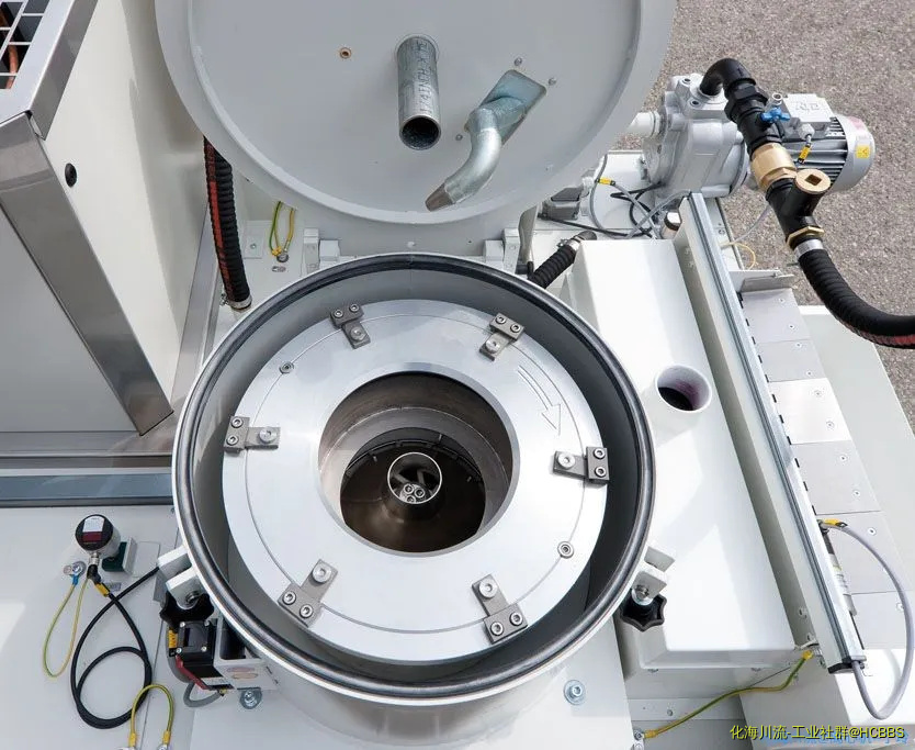

离心分离机: 1. 乳化液经本机处理后的杂质、污物,容易清理。
                  2.碳粉、玻璃粉、铝粉、不锈钢粉等微粒子清除分离简单。
                  3.无滤材耗损。
                  4.不会将溶液中的添加物分离。
                  5.油性、水溶性切削液均适
产品原理:
离心分离机系将含有杂质、污物的加工液注入——高速回转的筒体,乳化液中比重较大的磨屑颗粒杂质在离心力作用下,附着在筒体内壁上,清净水由中心部上方流出。污物、铁屑积存太多时,打开机警上盖,进行人工清理。
产品特点:
1.乳化液经本机处理后的杂质、污物,容易清理。
3.无滤材耗损。
4.不会将溶液中的添加物分离。
5.油性、水溶性切削液均适用。
适用范围:
适用于深孔钻床、镗磨机、放电加工机、抛光机、精密研磨机、齿轮研磨机、清洗机、玻璃加工机械、液压油内杂质的清除、磨床精加工、清洗机、衍磨机、陶瓷及玻璃加工行业。
离心分离器也称离心过滤机,离心分离机。适用于水基或低粘度油基冷却液的分离净化。分为手动卸料,半自动卸料两种。无滤材消耗,可与其他过滤形式组合使用
离心过滤机是清除液体中所含杂质的理想设备,常用于分离含固体量较多而且颗粒较大的悬浮液。如用于磨床及其它机床冷却液的净化通过离心式过滤机能把冷却液中的磁体或非磁体杂质分离。特别适合于分离粘度较大的冷却油,使用离心式过滤机可以减少砂轮的修正次数,提高加工工件表面光洁度延长砂轮和冷却油(液)的使用寿命,实为各种使用冷却润滑液机床配套的理想辅机。
离心过滤机具有一个转动体和一个进液口,脏液通过进口进入到离心过滤机,然后流入到高速旋转的顶部开口的回转器内,在离心力的作用下,由于
杂质与液体的比重不同,杂质在离心力的作用下附着在橡胶内衬的内壁上过滤完的冷却液经叶片组合件流出转子。
离心分离器应用领域:
磨削加工冷却液,纯油,冲洗水,光整加工和去毛刺过程,陶瓷级玻璃研磨,喷涂
离心分离器主要特点:
●占地面积小,安装灵活方便
●无滤材消耗,分离精度高
●手动半自动卸料简单可靠
●分离因数高,分离效率高
●如果流量大可把数台离心分离机组和使用
