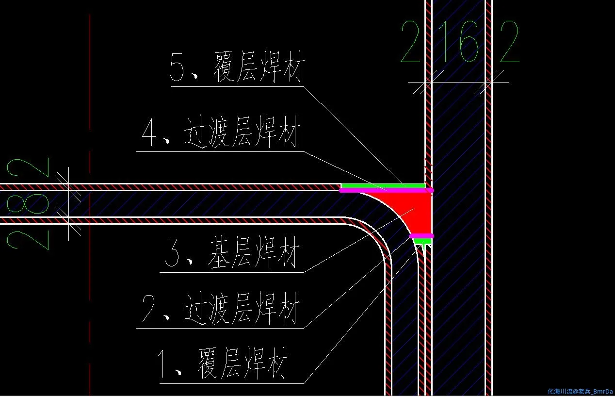

上一个帖子请教了两块不锈钢双面复合板之间焊接时是否需要去除覆层,去除之后基层焊接效果更好;现在想请各位大神帮我纠正下焊材选择问题,去除覆层,焊材如图示,但是感觉太麻烦了,有没有简单点的办法,焊材种类少一点,感谢

求大神解答,万分感谢

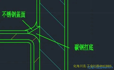

无标题.webp 如果是 我做设计。。就把那块 都 去了  ,哪有你 想的那么复杂
发表于 2021-10-27 09:24:01
从楼上看,他就是打掉了的,你打掉的范围比他的还多  详情 回复 发表于 2021-10-28 15:32
沙漠里的游鱼 + 4 积极参与
