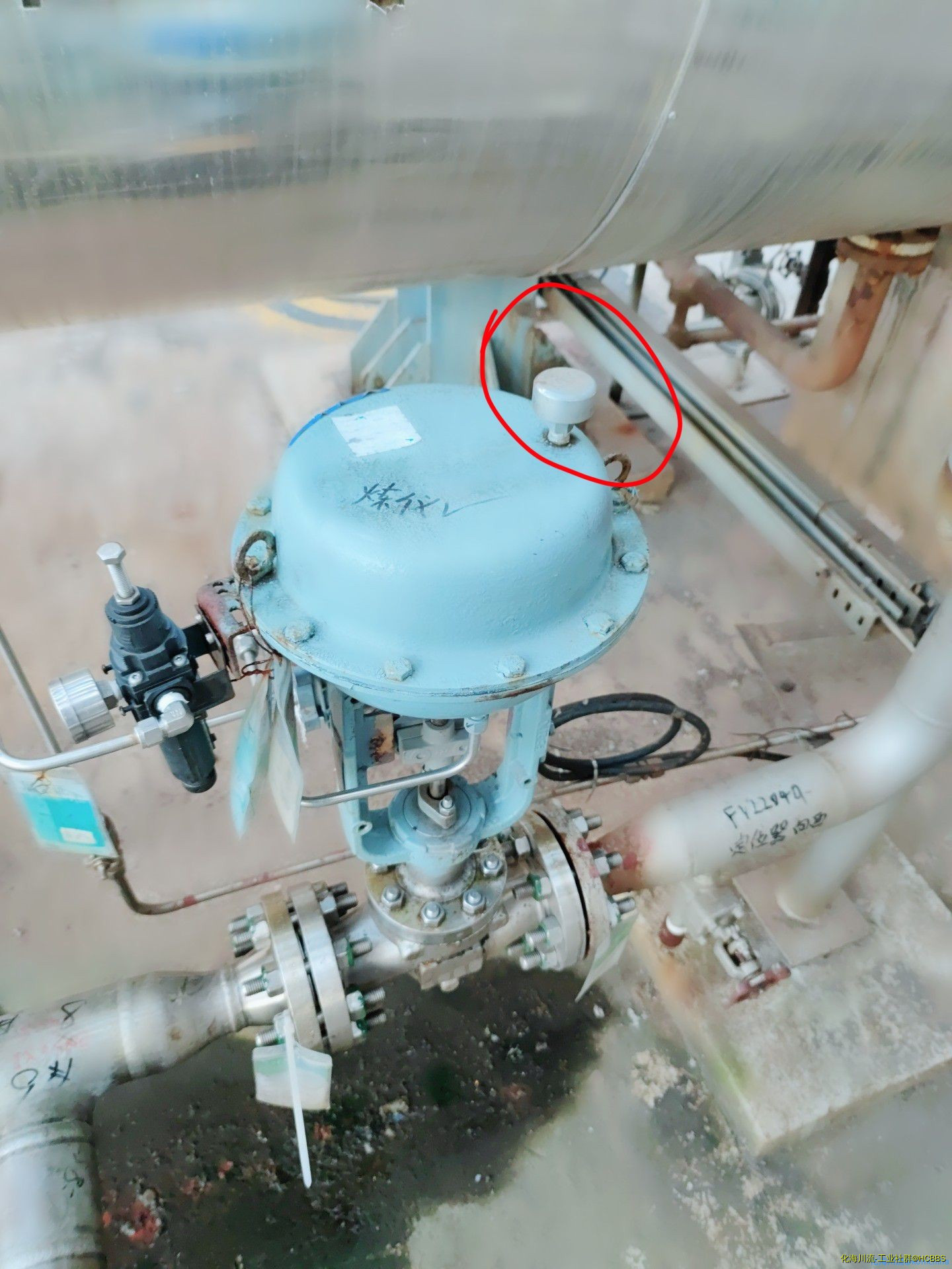

[求助] 请问此调节阀红色圈中是什么东西,有什么用?

tiger2010VIP会员 VIP会员 | 显示全部楼层       最后访问IP江苏省
防雨帽
发表于 2021-10-6 09:57:16
是干啥的呢  详情 回复 发表于 2021-10-6 10:14
是干啥的呢
发表于 2021-10-6 10:14:55
顾名思义就是防止雨水进入的,冬季低温情况下,膜头内假如有水会结冰,导致阀门不能正常动作;这种型式的膜头,上部一般都是弹簧,假如有水积存,弹簧等其他的金属构件也会腐蚀等等  详情 回复 发表于 2021-10-6 10:33
顾名思义就是防止雨水进入的。冬季低温情况下,膜头内假如有水会结冰,导致阀门不能正常动作;这种型式的膜头,上部一般都是弹簧,假如有水积存,弹簧等其他的金属构件也会腐蚀等等
发表于 2021-10-6 10:33:48
也就是说它是和外界相通的吗?  详情 回复 发表于 2021-10-6 10:34
fenks + 4 感谢分享
tiger2010 发表于 2021-10-6 10:33
顾名思义就是防止雨水进入的。冬季低温情况下,膜头内假如有水会结冰,导致阀门不能正常动作;这种型式的 ...
也就是说它是和外界相通的吗?
发表于 2021-10-6 10:34:42
当然。弹簧推着膜片动,外界的空气要进来平衡。  详情 回复 发表于 2021-10-11 13:23
当然。弹簧推着膜片动,外界的空气要进来平衡。  发表于 2021-10-11 13:22
嗯  详情 回复 发表于 2021-10-6 11:26

威风的奥特曼。 发表于 2021-10-6 10:34
也就是说它是和外界相通的吗?

初心_E8JnKVIP会员 VIP会员 | 显示全部楼层       最后访问IP山东省
可以叫呼吸帽或者防雨帽,跟外界相通

柳杨_dSXZEVIP会员 VIP会员 | 显示全部楼层       最后访问IP辽宁省
初心_E8JnK 发表于 2021-10-6 14:38
可以叫呼吸帽或者防雨帽,跟外界相通
与大气相通排气用。怕进水用防雨帽盖住。

呼吸器+防雨帽

gchanghuiVIP会员 VIP会员 | 显示全部楼层       最后访问IP北京市
是相同的,排气用的

平衡孔

室外的调节阀有,室内安装的有吗?没有注意过!

GernVIP会员 永久VIP | 显示全部楼层       最后访问IP江苏省
阀门动作时膜片变形,内部的压力需要从这里排出去,要不然阀门可就不能动作了

gaiyin47VIP会员 VIP会员 | 显示全部楼层       最后访问IP上海市
排气孔,上面加了防雨帽,防止水进到膜头里。

rainbow859VIP会员 VIP会员 | 显示全部楼层       最后访问IP新疆维吾尔自治区
气开阀,膜头上部空间排气、进气的防雨防虫帽。

HarikyVIP会员 VIP会员 | 显示全部楼层       最后访问IP北京市
也就是说它是和外界相通的吗?
