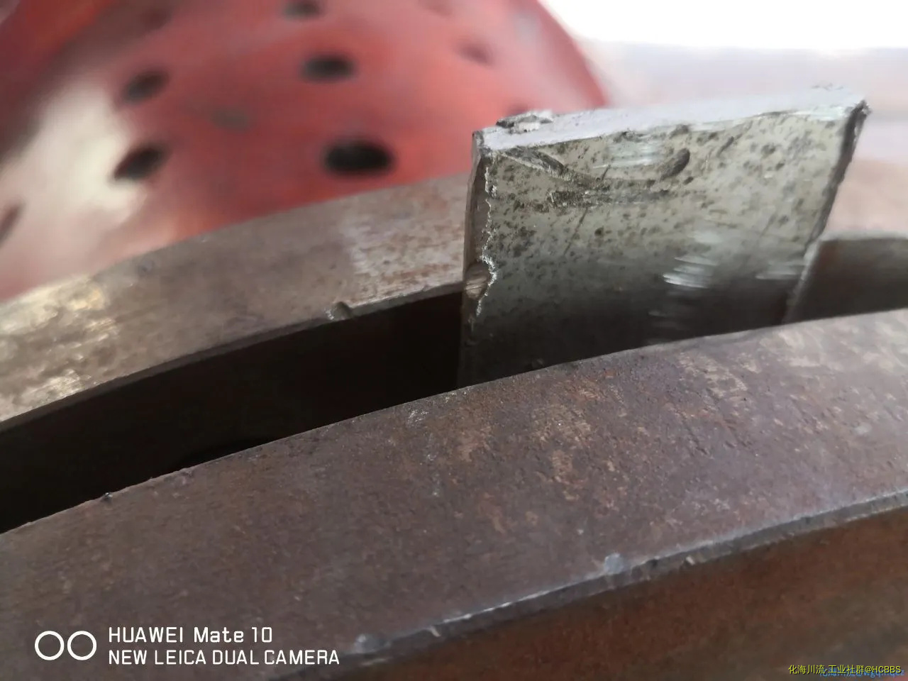

IMG_20211004_101150.webp 如题,管道上用3mm厚铝板制作的爆破板,这样可以么?

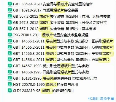

HGT 20570.3-1995 爆破片的设置与选用
请认真阅读 7 爆破片的选用
本人从业几十年,可能是本人孤陋寡闻,未见使用铅板做爆破片的
也请楼主把这些标准规范都阅读一下

不好意思,是我弄错了,是铝板。现在的问题是临时铝板爆破压力无法测定,其实安全装置形同虚设。 要怎么给厂子里说这个事比较合适?  详情 回复 发表于 2021-10-6 23:13
我也是在现场检查时发现这个问题的,感觉不太合适,多谢指点,我看看这些规范  详情 回复 发表于 2021-10-6 22:40
要怎么给厂子里说这个事比较合适?

按照规范做事,不能想当然! 在家里炒菜做饭调料可以随意调,生产装置特别是安全装置可不是闹着玩的  详情 回复 发表于 2021-10-9 21:25
铝的盲板印象中多出事情,至于用作爆破片会不会反而好不知道

凑合,

记得煤气总管就是用铝板。

让厂子的工艺给出铝板的击穿压力

爆破片是保护装置,爆破压力是经过计算的,是有精度要求的,不是乱弄个东东来糊弄的

能不能用看设计,设计是经过计算出来的,不是某人拍脑袋估计出来的,查一下设计资料吧。

爆破压力应该经过严格的工艺计算,没有计算化工装置最好不要用。
不过我接触过一个水处理装置的爆破片,原有的爆破片就是不锈钢夹塑料布,爆掉了,新的爆破片迟迟无法到货,设备不能不开,就用塑料布临时代替一下。
现场有现场的情况,核实现场情况,再根据规范,有理有据的提出意见,容易被接受。

又是个无解的话题,自制的泄爆板是没有参数支持能保证泄放能力的。
但是企业又要生产,如果真的发生了事故,这个泄爆板可能足够让很多人吃公家饭。
要是老板坚持一定要用,我建议你还是换工作吧,风险太高。

像这种状况,上升高度就是重大安全隐患。爆破片属于重要安全设施,使用铝板代替不可取。类似状况按照目前的安全形势,不可能有哪家设计院可以给你出铝板的耐压计算书的,这个不仅要考虑受压面积,还有考虑温度变化等很多不确定因素。
总而言之,尽快整改!

爆破片都是特种专业厂家按设计爆破压力及国家标准制造供货,其产品技术说明都标有爆破压力及允差范围。没有上述过程的产品不得使用。

爆破片是安全附件,有核算的爆破压力的,铝板怎么能取代呢?
发表于 2021-10-11 08:11:10
我单位很久以前使用过0.75的铝膜代替过防爆片,经常崩开(为了降低成本自制防爆片),现在来说一定不规范的。防爆片属于安全附件,正常破片或者定期检测更换现在要求挺严的,别碰安全底线。

如果是介质危害严重,千万别用铝板代替防爆片,不知道铝板的破裂参数,另外铝板有时效效应。  详情 回复 发表于 2021-10-11 09:17

主要还是看怎么使用。
在一些特殊场合,铝膜爆破片不作w正常爆破片使用,而是起隔离和保护作用。即在正常爆破片或安全阀出口管道上设置较薄的铝膜爆破片,起保护正常爆破片或安全阀的作用,隔离和避免它们暴露于可能存在腐蚀性物料的泄放气总管环境,大幅延长它们的使用寿命,实际应用效果很好。例如,含氟化氢等腐蚀性气体的泄放系统。
