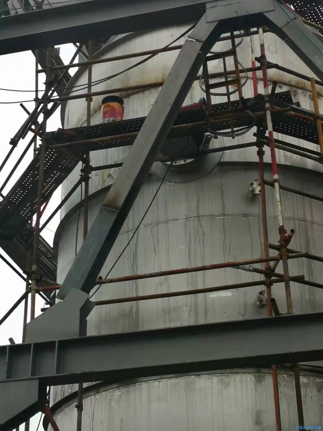

设计院伟的太大了

有EPC总承包之嫌,图省钱。  详情 回复 发表于 2021-9-15 16:19
人孔没有设计检修平台,钢结构角铁了解长度有误,节点焊接也不对。
发表于 2021-9-15 13:06:37
割掉支撑要计算啊  详情 回复 发表于 2021-9-15 14:06
割掉支撑要计算啊
发表于 2021-9-15 14:06:37
钢结构角铁照片上已经割断一边了。是要计算强度,但明显设计或施工有问题。  发表于 2021-9-15 14:26

Diego洋 发表于 2021-9-15 13:02
什么意思????
有EPC总承包之嫌,图省钱。
发表于 2021-9-15 16:19:54
书童 + 10 说得对
这人孔算是废了。
发表于 2021-9-15 16:21:21
书童 + 10 说得对

人才啊,我就纳闷了,没平台,怎么有梯子和防护笼?

人孔设置位置如此特别,是什么原因?

典型的设计不负责,审图的太马虎,业主方也是一窍不通,但凡有一方能够负责任点也不至于出现这样的大笑话!

这个不是个人失误,是设计院不行,校核,审核都没有

这不全是设计院的责任,如果是一家有经验的安装单位,这种事是会避免的。

我见到一中化施工队明知道设计有问题,继续按设计施工,甲方也看到了,非得等完成啦。再走变更,再按变更施工收费

上下H型钢对不上了,把一根型钢截成两节焊上的,强度肯定不够。但没看到图纸不好确定是设计院的问题还是施工出现问题,如果图纸数据都正确那就是施工单位的问题。

人孔方位有问题,没有考虑到框架斜撑

设计院在设计的时候一定是按照规范进行钢结构的计算和设计,大概率的一个问题就是在钢结构设计出图的时候是没有去考虑设备的细节的问题,即如图中所示的人孔位置;钢结构施工和设备安装单位自顾自,既非甲方,也不是监理,从各自范围内来说安图施工,人家才不管你,更何况基层干活的你指望他能考虑多少设计或者使用的问题?

专业间审查缺失。。。

这就是典型的设计不负责,审图的太马虎,施工队知道设计有问题,继续按设计施工完成,再走变更,再按变更施工收费.
