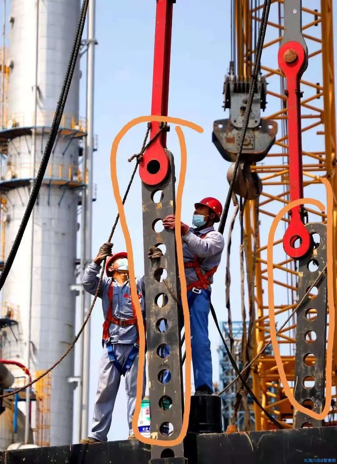

        大塔吊装准备中,吊装工人在给吊具上加装一种工装,没见过,问问大家见过没?@沙漠里的游鱼

这是个大吊车配重的连接件。
大吊车固定好以后,在进行作业前要加上超起,这个超起就是配重,基本上是100吨,用这个吊超起,在吊车的后面用。加上超起以后,吊车就不能大幅度转杆了。这个装上,起来离地后就开始作业了,这是大吊车作业前的最后一道准备工序。
一般500吨及以上履带吊使用,但360吨也见过,但很少。

学习了。
这是台1250吨履带吊车达260吨的脱乙烷塔。

搞过大型吊装的都见过  履带吊的超起配重阿  根据幅度和载荷来决定超起的位置和重量

吊车挂超期

吊车挂超期
