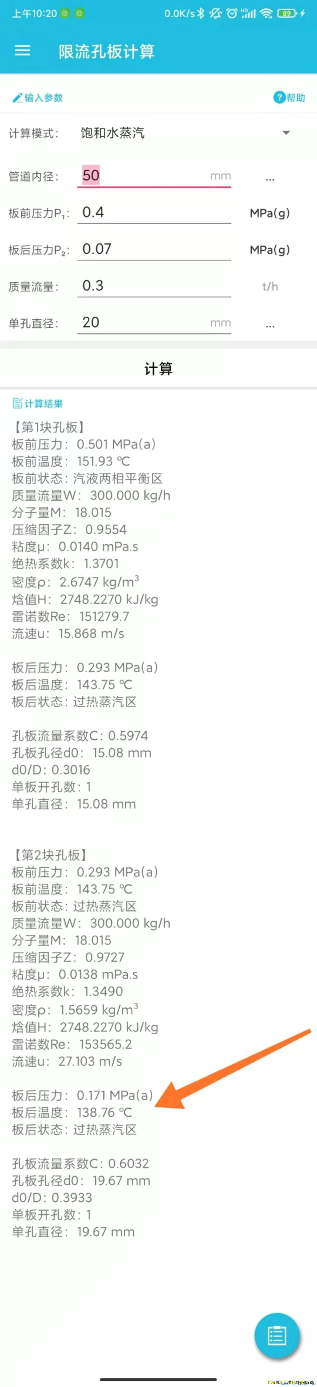

2005011lcjVIP会员 VIP会员 | 显示全部楼层       最后访问IP湖北省
这个过程,可近似为节流膨胀过程,即此过程前后水蒸汽的焓值是不变的
虽然下面的这个计算截图是算限流孔板的,但是本质上,限流孔板和调节阀都差不多的,都是一个节流装置。
调节阀前是0.4MPa(g)的饱和蒸汽,阀后就是0.07MPa(g)的过热蒸汽,温度约138.7℃。
注意:此功能目前尚未发布。
发表于 2021-8-28 10:28:44
goldliyang + 6 积极参与
