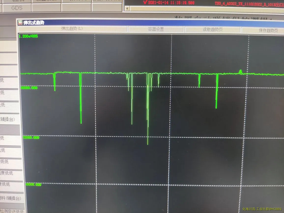

本厂用了3年的一诺质量流量计,近段时间出现大批量跳崖现象,如图,有时会跌落零点,严重影响生产,有些流量计甚至有联锁的。检查过流量计本体,也更换过变松板,检查过接线,但还是存在这现象。请问各位师傅怎么解决这个问题。谢谢????????????

1 传感器和变送器的连接是一体式还是分体式,分体式的容易出现传感器和变送器连接头氧化、松动等情况,加上管道振动,容易造成接触不良,导致流量异常。 2 流量计本身质量问题,更换一台新的进行对比(最好是另外一个厂家的产品)
