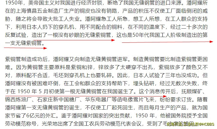

1958年3月8日,永鑫五金制造厂(后改名为永鑫无缝钢管厂)试制出中国第一根无缝钢管。周恩来总理在视察该厂后,赞誉它是“草窝里飞出了金凤凰”。
中国工人自己制造了第一根无缝黄铜管 ,
这家工厂厂房简陋,设备陈旧。工人百来人,半数以上刚从手工业、商业转业过来,并且没有一个工程师。1957年,由于生产无缝钢管的主要机器——穿孔机的顶头耐热问题没有解决,该厂生产一直处于时停时续状态,生产指标月月完不成。厂领导请教了上海市乃至全国的专家,还是不能解决这个问题。这时,该厂工人、中国第一根无缝铜管的研制者潘阿耀提出了挖洞通水使顶头冷却的革新建议。在厂党支部和其他工人的支持下,潘阿耀以水壶烧水不熔化和顶杆通水不变形的原理,开始用普通耐热钢管试制“水循环冷却热穿孔顶”。试验于1958年初获得成功,第一根无缝钢管也随之试制成功。
1958年3月15日,《解放日报》刊登《永鑫五金制造厂大翻身》通讯,报道了永鑫厂潘阿耀的事迹,称“质量还超过了英国雷诺厂同类产品”。一个简陋小厂,用“老爷”机器制造出了优质的无缝钢管,轰动了全国。冶金工业部黑色冶金设计院总结了他的经验,并以此为蓝本,制造了一套设备,并在全国推广。上海永鑫五金制造厂被评为上海工业战线的“八面红旗”之一。
1960年以后,潘阿耀等人勇于探索,悉心研制,首创我国第一批70多种异型钢管,并连续生产320种规格品种的异型钢管,为我国社会主义建设作出了卓越贡献。

1957年,潘阿耀调到上海公私合营永鑫无缝钢管厂工作。当时,永鑫无缝钢管厂在穿孔技术上存在一系列难题没有解决,三天两头停工,尤其是"顶头"不能耐高温,存在着严重烊化的问题,致使产量低,质量差,成本高,不能投入正常生产。厂里虽不止一次地请教一些技术人员,但他们都认为目前无法解决。潘阿耀却不这样看,他坚决表示要和大家—起把这个"拦路虎"赶跑,从此他白天黑夜想。有时一个人在车间里凝神盯住那些报废的"顶头"。果然,在一天晚上,他忽然想起如果把顶头挖空通水来降低温度,不就可以解决耐热的问题了吗?第二天一早,他把自己的设想向党支部汇报了。党支部负责人听了十分高兴,立即组织修理车间工人帮助修改了图样,进行试验。第一次由于通水管在"顶头"孔口上,水通不过去而失败了。第二次又因孔挖得不深而失败了。潘阿耀毫不气馁,仍然和大家继续试验,不断改进,最后终于试验成功,从而赶跑了"拦路虎",解决了生产难题。
潘阿耀的试验成功使我国无缝钢管的生产实现一次飞越,"顶头"平均使用寿命提高了75倍,使永鑫厂无缝钢管的产量立即提高了7.24倍。不仅如此,潘阿耀的这一伟大创举也唤醒了全厂工人的革新意识,从而加快了技术革新、技术改造的步伐。
发表于 2021-7-24 13:28:43
巡回组(海友)  |  头衔:  【海川元老参与者】
1958年以来,由于潘阿耀的革新创举和永鑫无缝钢管厂在全国影响的逐步扩大,各地无缝钢管厂迅速建立,纷纷派人到永鑫厂接受培训。面对来自全国的学员,潘阿耀耐心地将自己的经验毫无保留地教授给他们。为了更快地培养人才,他请人把自己的经验写出来,作为培训新工人的教材。他还亲自到天津、江西等地去帮助新厂试车,解决技术难题。江西南昌洪都钢厂,由于技术问题未解决,钢管生产不出来,潘阿耀便帮助他们改进了"顶杆"和"顶头",使该厂顺利投入生产。
潘阿耀积极钻研穿孔机的技术,对任何一个部件和零件都很熟悉,无论穿孔机有什么毛病,只要他一听,就能指出来是哪里出了问题。有一次,穿孔机刚检修好,可是钢管却轧不进去,当班工人急得满头大汗,却找不出问题所在。潘阿耀来了,一听声音,一看机器,叫人拿一些黄沙来,放在轧辊上,钢管就顺利地穿出来了。
在"顶头"试验成功后,潘阿耀又和同志们一起,积极提出了几百条合理化建议,经过几个月的奋战,使全厂几道主要工序实现了机械化,半自动化及联合操纵电动化。全厂平均日产量提高了40 倍。单位加工成本由每吨二百三十一元降低到五十一元多。使落后的永鑫无缝钢管厂一跃成为上海市八面红旗之一的先进厂。
由于潘阿耀做出了突出的贡献,1959年,他又出x i了全国群英会,再次被授予全国先进生产者称号。
潘阿耀于1982年因病逝世。
