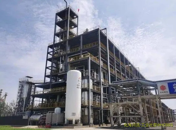

2020年7月18日,由中科院山西煤化所提供核心技术、大连市化工设计院有限公司设计的山西中科惠安化工有限公司位于山西省长治的全球首套5万吨/年尿素与甲醇间接制备碳酸二甲酯工业示范项目的关键工序—尿素与1,2-丙二醇反应制备碳酸丙烯酯项目投产。经过100小时的连续稳定运转,尿素转化率为100%,碳酸丙烯酯单程收率大于90%,碳酸丙烯酯纯度大于99.95%,液氨纯度大于99.9%。
