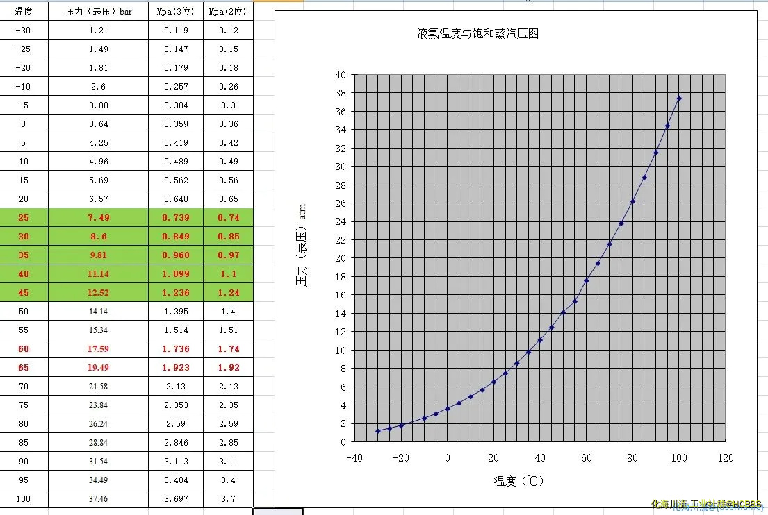

正常状态下,没有液氯进出。液氯储罐中液氯的温度是多少?(如果室温是25℃,液氯也是25℃么?这时储罐压力是液氯在25℃的饱和蒸汽压么?)
液氯储罐的温度报警,应该设置在多少合适?

一般液氯罐都保温,液氯罐有设计管理规定,按管理规定实施!
发表于 2021-7-8 18:12:56
液氯温度与饱和蒸汽压图----百度下,上面有

如果没有保冷措施的话,室温就是你液氯的温度。一般液氯储罐都是按照60摄氏度的饱和蒸气压设计的,25摄氏度的压力大概在1.35,具体的可以查液氯的温压表。

液氯在生产过程中都是会与氯气系统进行压力平衡的,否则液化的液体无法自流进入贮槽,一般情况下是与气相压力相近,所以对应的压力下的平衡饱和温度就是液氯的温度,也存在液氯一个过冷的问题,略低于压力下的平衡温度。
