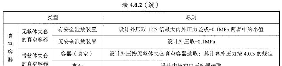

一台分离设备,采用风机抽取物料,设备内部产生-0.02MPa的工作压力,无安全卸放装置,此台设备属于外压容器,由于真空度大于等于0.02MPa,这台设备无法归类到常压容器的范围,请问这个设备的设计压力是否必须要取-0.1MPa,也就是在全真空状态下设计,设计压力是否可以取值为-0.03MPa?  按找HG/T 20580-2020,修订说明真空容器 、液下容器、埋地容器都属于外压容器。但是在表4.0.2 设计压力的确定原则中,容器只分为内压容器和真空容器,按这个表来定义的话,这个设备的设计压力必须要取-0.1MPa,求助论坛的海友,还有别的地方能支持设计压力取值为-0.03MPa么?

理论上按照—0.1MPa设计。如果安装负压安全阀,可以按负压阀的起跳压力设计

如果没有安全装置,就应该取-0.1作为设计压力。这个在GB150.1里是有说明的。

我认为设计压力大于风机的最大抽吸能力即可,即采用-0.03MPa设计。当然HG/T20580规定是按-0.1MPa。

设计标准不要写HG/T20580。压力源没有那个能力,设备设计压力就不必过多放大。

按我们公司规定   这样的 按0.1MPA 强度  按-0.1MPa校核   我是这样理解 的  因为0.1MPa就已经很低了   强度不是主要矛盾  而是刚度  如你按0.03MPa  就更薄了,  再说刚度  目前也没个定论的计算公式  都 是按经验取值  所以标准规定的 只要负压低于0.02就按-0.1MPa还是合理的。。。实际上,最后的实物厚度   是以刚度为准的   所以也没必要纠结。

需要做评价的吧,根据风机的极限真空,低于极限真空才行。后续如果更换真空度更好的风机,要评估能否承受
