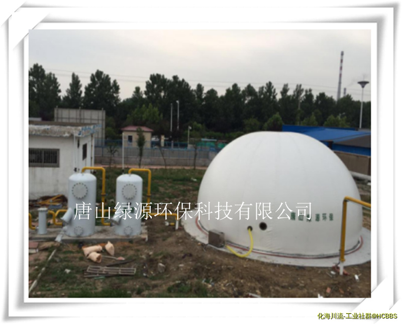

1、定时观测沼气储气柜的沼气量和压力,并做好记录。
2、保持储气柜水封池设计水位,适时补充清水,冬季气温低于0℃时,应采取防冻措施。
3、定期检查沼气储气柜、沼气管道及闸阀是否漏气。
4、经常检查沼气储气柜升降设施和进出气阀门,及时补充润滑油(脂)。
5、定期检测储气柜水封池存水的pH值,当pH<6时,应及时换水。
6、储气柜运行3年~5年,应彻底维修一次,适时对钟罩涂刷防护油漆或涂料。
7、沼气贮气柜的安全防护和操作按NY/T1220.4 15.3和NY/T1221 4.3.7和4.3.8的规定执行。
8、维修沼气贮气柜故障,应制定安全技术方案,由专业施工队伍进行施工。
9、储气柜进、出气管阻火器应定期拆卸清洗。
10、储气柜避雷针应在雷雨季节前进行检修、保养。
