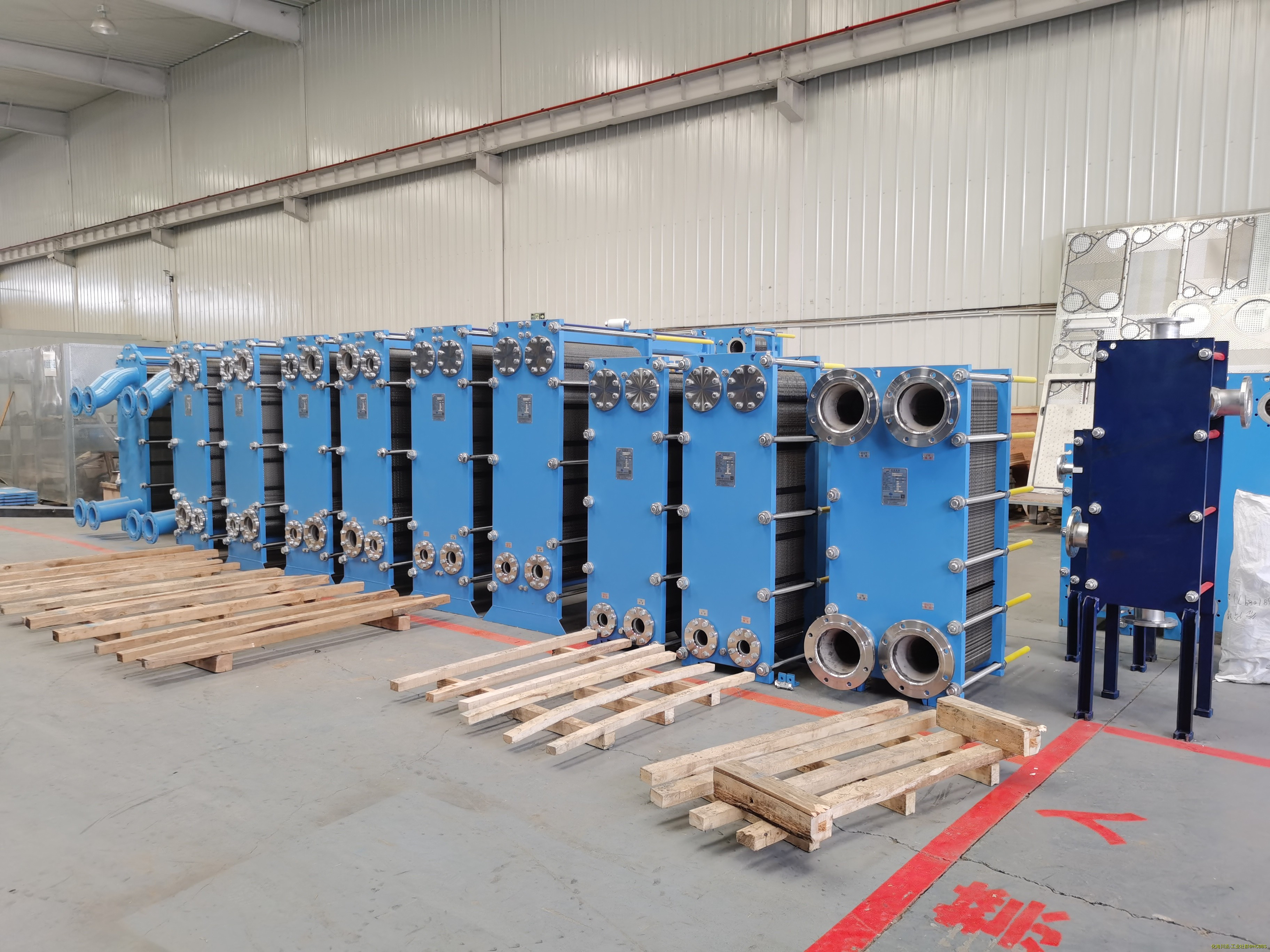

板式换热器广泛应用于集中供暖、区域采暖、生活热水等供暖场合。由于其自身的特点在用户中得到广泛使用。但在使用过程中,受各种因素的影响,可能会出现供热温度不足的现象,影响设备的正常运行。下面小编详细介绍板式换热器供热不足的原因及处理方法。
一、原因
1、冷侧温度较低,并且冷、热末端温度低。
2、换热器内部结垢严重。
3、一次侧介质流量不足,导致热侧温差大,压降小。
4、并联运行的多台换热器流量分配不均。
二、处理方法
1、平衡并联运行的多台板式换热器的流量。
2、拆开板式换热器,选择适当的方法清洗板片表面结垢。
3、增加热源的流量或加大热源介质管路直径;
影响板式换热器正常运行的因素有很多,不同的因素会导致换热器出现不同的问题。因此,在设备使用过程中,要采用正确的方法进行操作,避免因为操作不当,出现问题。此外,定期进行维护与保养工作对于换热设备是否能够正常运行也起到非常重要的作用。
