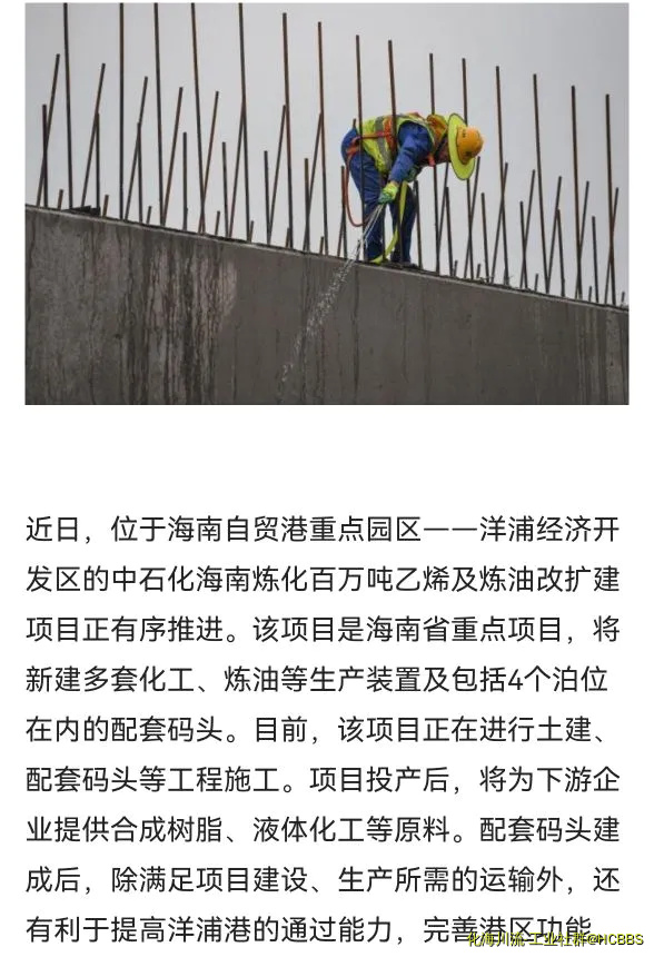

[资源分享] 【海川安全大家谈】这样位置安全带该怎么挂
1.2K |8
探头作业有坠落风险

钢筋直径够粗,可以做护拦了

钢筋弯折勒

第一个钢筋顶部到一定距离的钢筋顶部拉一条生命绳,带子挂在上面。。

不加辅助,不好挂安全带!

是不是要搭架子了这个

根据实际情况加装固定支架,拉保险绳,安全带挂在保险绳上。

两头固定,搭设生命线
