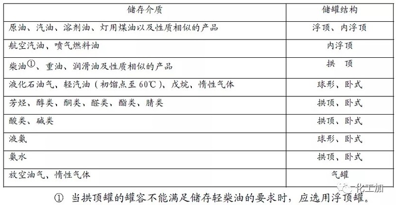

储罐的选用
1.1 地上储罐
1.1.1 拱顶储罐
这种结构的储罐,使用比较广泛,通常情况下多用于闪点大于60℃的石油化工产品,它既可以用于储存常温状态下的介质,还可以储温度较高(200℃)的介质。
1.1.2 浮顶储罐
罐顶覆盖在储存介质的液面上,并随液面升降,浮顶与液面之间基本没有气体空间,从而降低了气体的蒸发损耗,同时也减少了气体对周国环境的污染程度。由于罐顶的侧面与罐壁之间存在着一定的间隙,少量的雨雪及风砂有可能渗入罐内,所以仅适于储存一些对防水及防尘要求不是十分严格的轻质(闪点小于60℃)的液态石油化エ产品。这种结构更适用于容积大于1x10m3的储罐,对于需选用大容积储罐的轻柴油,当拱顶储罐的容积不能满足要求时,应选用浮顶罐。受密封系统结构的限制,介质的操作温度一般不高于70℃。
1.1.3 内浮顶储罐
内浮顶储罐是在拱顶罐的基础上増加一个浮顶,除可以降低物籵的蒸发损耗、减少气体对周围环境的污染外,与浮顶罐相比较,内浮顶罐的防水防尘性能比较好,因而更适合于储存对产品质量要求较为严格的石油化工产品。当物料的闪点低于60℃、储罐的容积小于1×10m3时,宜选用内浮顶结构的储罐。
1.1.4 球形及卧式圆筒形储罐
此类结构的储罐,可根据其设计压力的大小,用于储存液化石油气类轻汽油、液氨以及惰性气体等。此外,卧式圆筒形储罐亦常用于储存油气放空系统中回收的残液、化学试剂以及用作真空系统中的储罐。
1.1.5 气罐
常用的湿式气罐,主要用于收集、储存油气放空系统中的可燃气体,以及惰性气体。
1.2 地下储罐
如前所述,由于地下储罐的投资大、施工周期长等因素的影响,很少采用这种类型的储罐,只有那些工艺上有某些特殊要求的场合才选用地下储罐。比如石油化工企业中的自用加油站、城市中的加油站,所用储罐多为地下直埋式(卧式圆筒形结构),火车下卸原油时的中转储罐也是地下直埋式等。综上所述,不同外界的环境下储存石油化工产品和其它介质时,应根据各自的情况选用不同结构和不同敷设方式的储罐。储罐选型表中给出了各种结构的地上钢储罐适于储存的石油化工产品及其它介质。

这里面没有涉及液氧、液氮、液氩等低温液体的内容
发表于 2021-6-21 14:05:10
他这是常压储罐,你这是真空绝热容器;你这得工艺计算和现场情况相结合选择合适的设备。  详情 回复 发表于 2021-6-24 09:52

那液氨怎么理解
发表于 2021-6-24 11:19:06
液氨储罐也应根据工艺要求和现场情况决定使用什么形式的储罐。  详情 回复 发表于 2021-6-25 10:14

储罐选型表 出自 哪个规范或文献,可否明示,谢谢

1.1.4虽然说到一些压力容器类储罐,没说出什么情况下选用什么形式的储罐。

所以说呀,我问的没毛病呀
发表于 2021-6-25 10:26:52
您问的确实没毛病 这贴子里主要是介绍常压储罐。受监管的容器选用还得根据工艺要求和现场情况选择。  详情 回复 发表于 2021-6-25 10:41

您问的确实没毛病
这贴子里主要是介绍常压储罐。所有设备的选用还得根据工艺要求和现场情况选择。所以没必要和贴子的内容较真。
