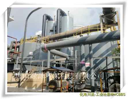

[沼气技术] 沼气站消防设施的设置应符合下列规定:
9K |1
唐山绿源曹征VIP会员 VIP会员 | 显示全部楼层 |阅读模式       最后访问IP河北省
    1 .沼气站在同一时间内的火灾次数应按一次考虑;气柜、建筑物和秸秆堆场一次灭火的室外消防用水量应符合相关的规定。
    2 .寒冷地区应设置地下式消火栓,其他地区宜设置地上式消火栓。
    3 .采用天然水源不能满足室内外消防用水量时应设置消防水池;由市政给水管道供水;且室内外消防用水量之和大于25L/s时,应设置消防水池。
    4 .消防水池的容量应按火灾延续时间3h计算确定;当火灾情况下能保证连续向消防水池补水时,消防水池的容量可减去火灾延续时间内的补水量。
    5 .净化间、增压机房、泵房、秸秆堆料场等灭火器的配置应符合现行国家标准《建筑灭火器配置设计规范》GB 50140的有关规定。
