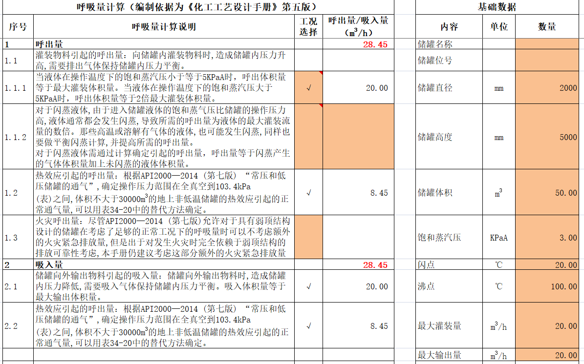

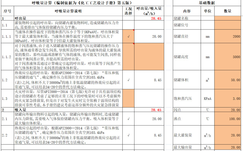

在《化工工艺设计手册》第五版下册第93页由这样一段描述:
“尽管API2000—2014 (第七版)允许对于具有弱顶结构设计的储罐在考虑了足够的正常工况下的呼吸量时可以不考虑额外的火灾紧急排放量,但是出于对发生火灾时完全依赖于弱顶结构的排放可靠性考虑,本手册仍建议考虑这部分额外的火灾紧急排放量。如果储罐未按照弱顶结构设计, 则应按式(34-21)计算火灾紧急排放量。”
由于火灾工况下计算出的排气量一般较大,如呼吸阀呼出量考虑此排放量,呼吸阀的规格会较大或是通过增加呼吸阀的数量来满足要求,甚至很难选到这么大的呼吸阀。本人建议,对于较大型储罐,建议由泄压人孔来满足火灾工况的排出量。
本人根据《化工工艺设计手册》第五版编制了呼吸阀计算表,可提高工作效率,减少劳动强度和人为原因的错误。具体内容见下图,欢迎大家交流学习。

火灾紧急排放量计算可以参考压力容器吧?单位是kg/h,考虑的是储存物质还是二氧化碳+水蒸汽呢?
发表于 2021-6-15 13:17:52
见我再次上载呼吸阀工艺设计规定  详情 回复 发表于 2021-6-15 17:55
见我再次上载呼吸阀工艺设计规定
