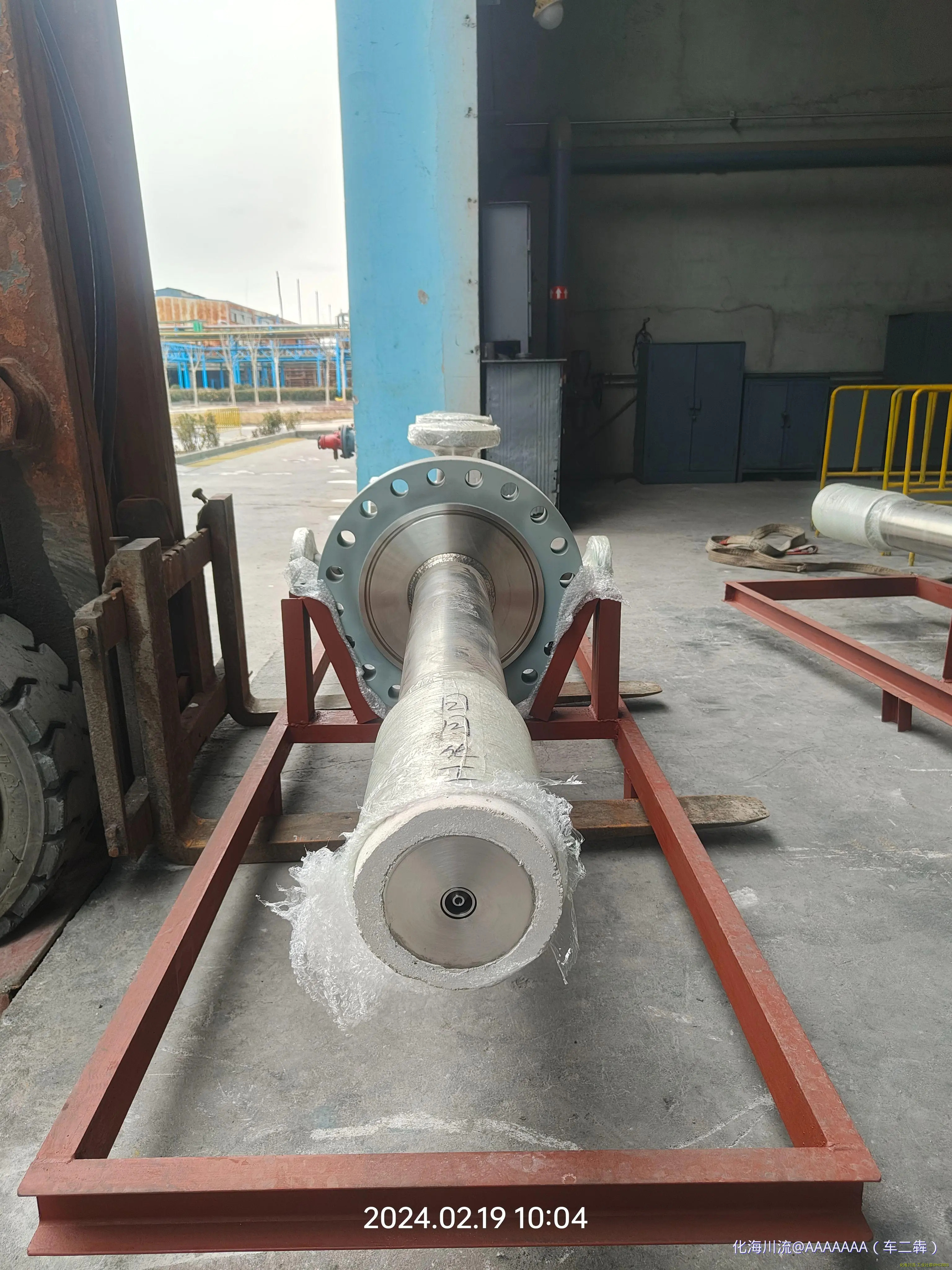

各位领导同仁好,都知道冷却水夹套烧嘴比冷却水盘管的烧嘴耐用有优势,那么请问大家目前在运行的华理多喷嘴有没有公司将烧嘴冷却水盘管改为水夹套的?是什么限制了改进?

wx_全世界。你最重要1801VIP会员 VIP会员 | 显示全部楼层       最后访问IP内蒙古自治区
这个有照片吗?
发表于 2021-6-13 03:14:40
mozhiyang 发表于 2021-06-12 20:51
夹套的应该鲁南再用吧
我鲁南也没有用,他们是吧GE的盘管改成了夹套,对喷没改。

更换为夹套烧嘴
