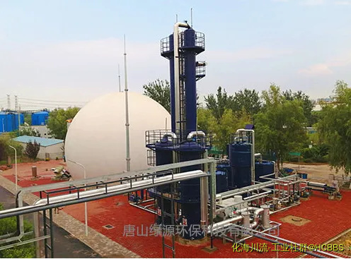

沼气工程中沼气生产装置、沼气储存装置,以及安装有沼气净化、沼气加压、调压等设备的封闭式设施的防火防爆应符合下列要求:
1.建筑耐火等级应符合GB 50016的规定;
2.建筑物门窗应向外开,建筑物顶部应设置换气天窗或自动换气风扇;
3.沼气生产装置和封闭式建筑物,在其顶部或侧面应设置金属防爆减压板;
4.沼气生产、净化、储存、利用区域应严禁明火,地面应采用不会产生火花的材料,建(构)筑物表面应涂写防火标志;
5.操作人员在作业或巡查时,应穿戴工作服(防静电),鞋子不得带铁钉,严防产生静电或火花引起火灾甚至爆炸;
6.操作人员应定期对沼气站内各类设施进行检查。
