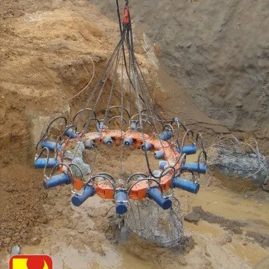

      中石化天津LNG项目二期扩建工程22万/台立方米LNG储罐基础,图片中正在做砼灌注桩截桩 ...

发表于 2021-5-28 23:18:45
从13楼的细节图看,背景也有用液压破桩,前景用风镐,或许二者合作使用,毕竟工程量比较大。  详情 回复 发表于 2021-5-29 08:59

这个要是用液压破桩头就好了
发表于 2021-5-29 08:59:15
截桩头,但是截桩头的工具有点落伍了
发表于 2021-5-31 08:12:49
先进的工具是什么?给我们开开眼界。  详情 回复 发表于 2021-5-31 15:14

截桩头,但是截桩头的工具有点落伍了
先进的工具是什么?给我们开开眼界。
发表于 2021-5-31 15:14:30
现场用的液压式和切割式,比人工风镐方便、快捷多了  详情 回复 发表于 2021-6-1 08:14

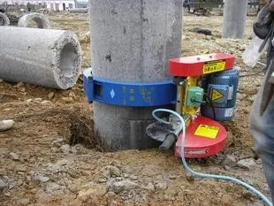

智者明 发表于 2021-5-31 15:14
先进的工具是什么?给我们开开眼界。
发表于 2021-6-1 08:14:31
src=http___img1.912688.com_5BB7ECA0D9A20F453E89D8579B1B8518.webp_imageMogr2_gravi.webp
这种液压式和切割式对预应力管桩适用,对钻孔灌注桩适用吗?  详情 回复 发表于 2021-6-30 12:44
