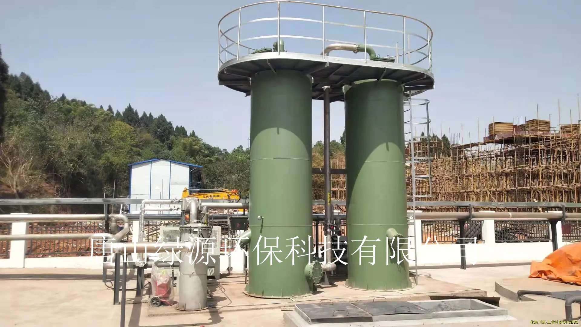

 1.脱硫塔一般不必专门加热而耗能,但在室外的脱硫装置冬季必须保温,以免气体过冷,降低脱硫剂活性和床层上积水而恶化操作。
 2.脱硫前应设法除去焦油和水沬。
 3.脱硫剂可一次全部更换,也可按气流方向逐段更换。
 4.定时排放脱硫塔前水分离器和脱硫塔底部积水,严禁气体带液进入脱硫塔。
 5.操作要稳定、使用要合理,以发挥其优良性能。
