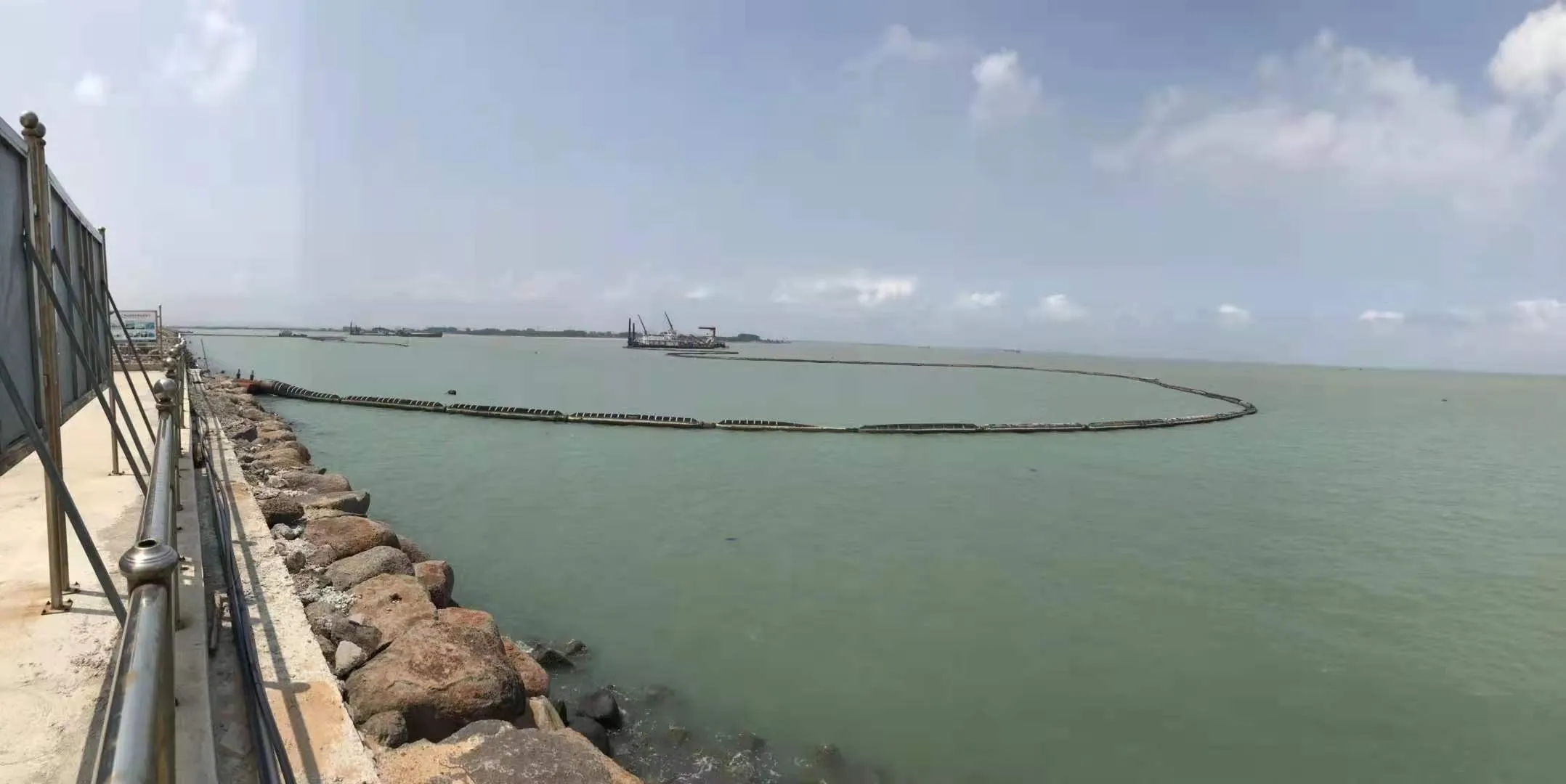

于是乎一个省钱省力的“一举两得”的方法一拍即合。即:从航道疏浚挖出的泥砂送到一体化项目上吹填。这一创新举措同时解决了航道扩建工程疏浚抛泥和巴斯夫项目回填土方两大难题。
图为疏浚的泥沙通过4公里长的海底巨型管道输送到吹填区域。
发表于 2021-5-4 13:44:24

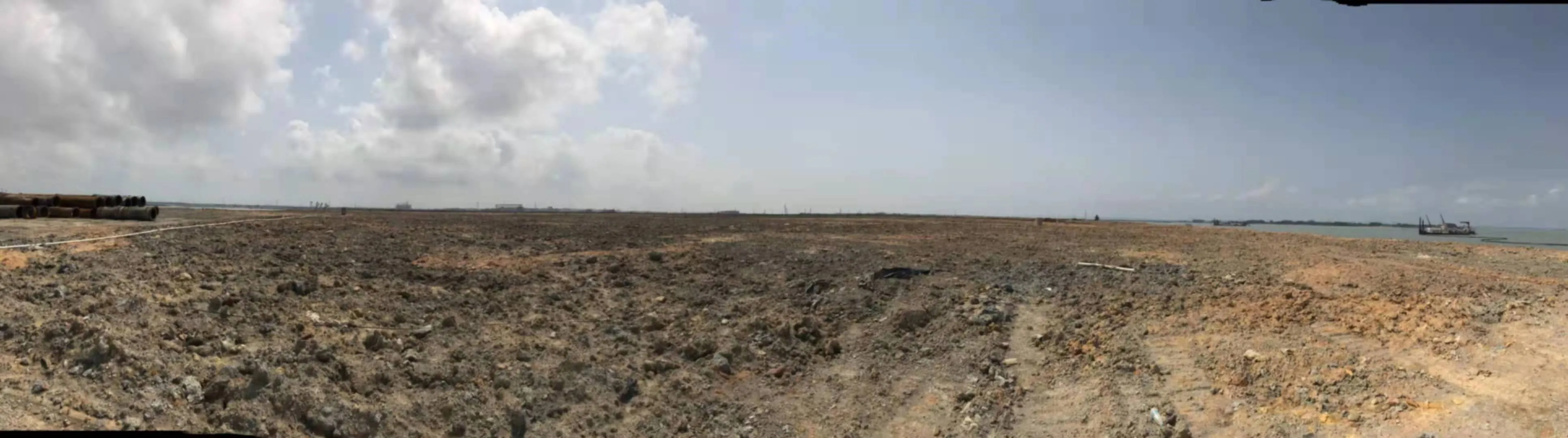

     如今,不仅30万吨航道扩建成为华南首条40万吨级航道,还保障了巴斯夫项目如期交地动工,为航道疏浚抛泥和巴斯夫项目回填工程等节约30亿元。
    图为吹砂回填以后的一体化项目现场区域。
