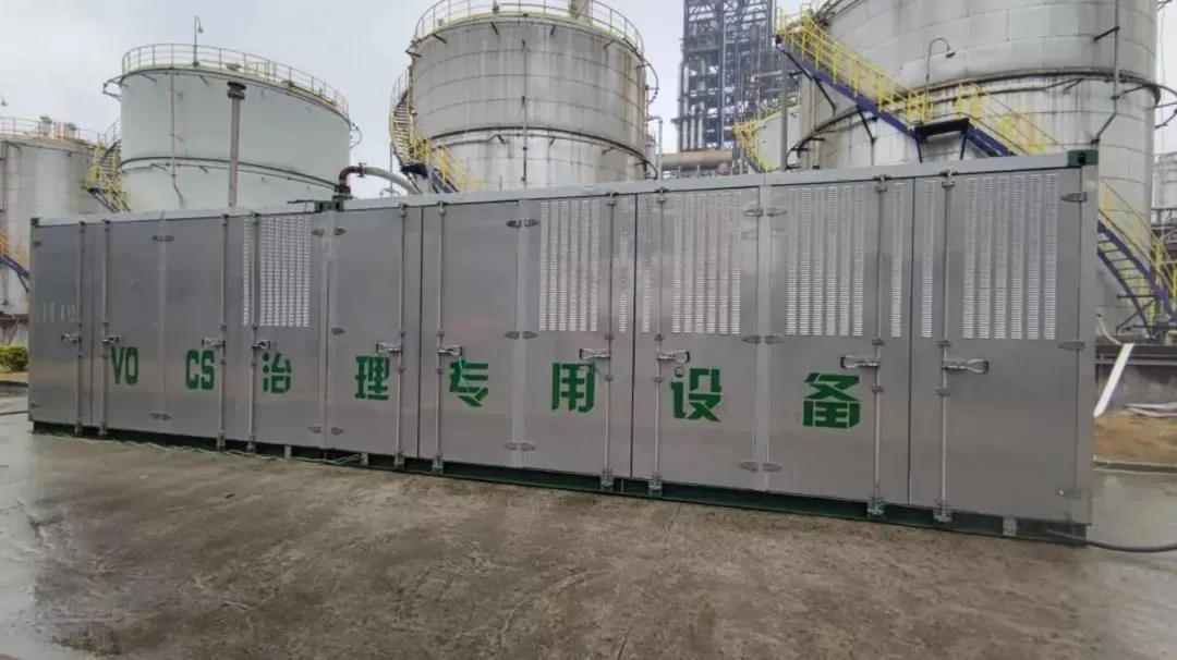

      大检修开始了,罐区一侧悄然现身了一台移动式VOCs处理设施,该设备可以将蒸罐产生的较高浓度废气引入设备,通过预冷、深冷、吸附等过程,回收92%~99%的废气,其他少量气体则进入吸附系统,再经由活性炭处理,因而**减少了现场VOCs排放。
     自装置开始停车以来,这套驻守在装置罐区的设备,很好地完成了废气收集处理任务,为装置的环保停车立下了汗马功劳。

检修现场,绿色检修贯穿始终,严格管控,效果显著。
坚持绿色环保在先,新设备,新举措,为绿色检修保驾护航。
值得石化行业的同行们学习。

移动冷凝+活性炭吸附,学习了

厂家是哪家?

还真不知道,应该是环保公司租赁的。

这里面是什么结构,哪里生产的?移动方便吗

一般罐区的油气VOCs处理,采用“冷凝+吸附”工艺,将蒸罐产生的较高浓度废气引入设备,通过预冷、深冷、吸附等过程,回收92%~99%的废气,其他少量气体则进入吸附系统,再经由活性炭处理,达到减少VOCs排放的目的。
生产此类VOCs处理设备的专业厂家还是有一些的,通常是橇装设备,移动很方便。
