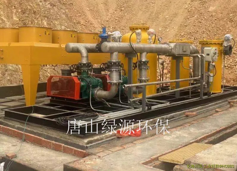

稳压装置采用汽水分离器对沼气中的杂质和饱和水进行的一定去除,然后通过防爆变频罗茨风机对气体进行升压后进入缓冲罐,达到燃烧器正常燃烧的压力需要。
稳压系统主要包括主体设备以及系统内的管道、气仪表、控制系统、电缆、电缆桥架及其他辅助设施等。
设计原则
1.管段流量的确定
2.风机参数计算
3.稳压系统中其它设备选择与配置
4.整个稳压系统全部露天放置,可撬装,其上部设置彩钢棚。彩钢棚业主方负责。
5.系统冷凝水进行集中排放。
系统设计特点
1 安全性
系统采取以下措施确保安全:
采用防爆设计、电机选用防爆设备
充分考虑燃气安全,气体在管内流速低于规范要求的最大流速;
2 可靠性
根据现场情况,动力设备采用一用一备,确保系统的可靠性。
采取成熟可靠的工艺,确保系统可靠。
选用成熟、可靠的设备。
系统采用变频控制,能够减少由于来气压力流量的突然变化产生的干扰,增强出口气体参数的稳定性。
3 经济性
升压风机用电设备采用变频控制,节省运行费用;
系统设计的压力损失较低,减少运行费用。
工艺设备一般要求
技术先进,所有设备的制造和设计必须符合安全可靠、连续有效运行的要求。系统的使用寿命为20年,年运行时间设计不低于8000小时/年,每天按24小时运行,无故障连续运行时间不低于4300小时.控制系统由可编程控制器(PLC)和触摸屏构成,控制系统具有数据采集(DAS)功能、模拟量控制(MCS)功能、在线检测、超限报警和安全联锁自动停机保护等功能。要求控制系统在控制室内通过触摸屏的监控可以实现全自动运行的功能。
