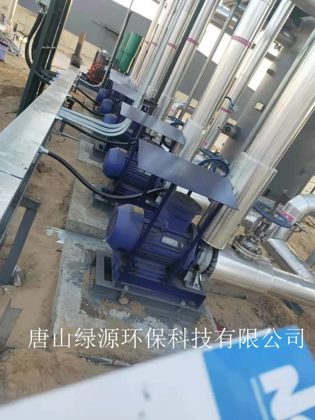

沼气脱硫系统中泵试运转时应符合下列要求:
1.各连接部位应牢固、无松动、并无泄漏;
2.电器、仪表工作应正常;油路、气路、水路各系统管道不得有渗漏;压力、液位应正常;
3.轴流泵滚动轴承的温升不应大于35℃,其温度不应大于75℃;混流泵滚动轴承的温升不应大于60℃,其温度不应大于90℃;采用橡胶或塑料水导轴承时,其注水压力、注水量和使用温度均应符合设备技术文件的规定;
4.齿轮箱内油的温升应正常。油池的油位应保持在规定的刻度范围内,并不得有漏油现象;
5.函处的温升应正常;泄漏量应符合随机技术文件的规定;
6.泵在无汽蚀工况下运转时,在规定点测得的均方根振动速度有效值,不应大于4.5mm/s;
7.整体出厂安装的泵在规定的扬程和流量下连续试运转时间不应小于2h;解体出厂组装的泵连续试运转时间应符合设备技术文件的规定。
