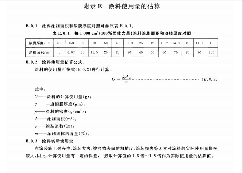

      本人和甲方因为最后结算意见不统一,救助各位大神。哪位大神能拿出来全国定额中有关刷漆一遍厚度的明文规定。
我方工程内容为管道(DN25-DN600),管件刷漆,环氧富锌底漆100μm,环氧富锌底漆50微米,耐磨环氧铝粉漆EXA II 铝色600μm(所有品牌均为佐敦)管道表面SA2.5喷砂处理,均采用无气喷涂。
      甲方按照全国定额中数据结算。由于没有规定每一遍厚度,甲方按每一遍厚度按照100μm。但是这样算下来用漆量只能达到理论涂布率,完全无损耗。我公司意见是按照HG/T 20229-2017中附录E所列方法进行计算,甲方认为这个估算数值不能作数,认为1.8损耗率过高,我方按佐敦提供技术参数结算,甲方依然不认可。各位吧友谁有全国定额有关每一遍油漆厚度的明文解释,最好是陕西省或者河北省的。事成之后赏金追加。
现在能征服甲方估计只有定额明确的条文了。
