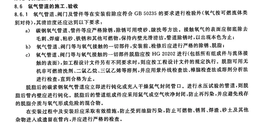

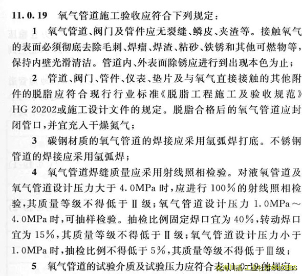

请教各位大神,氧气禁止与油脂接触出自哪个规范啊,怎么都找不到,求指点

GB16912-2008深度冷冻法生产氧气及相关气体安全技术规程
第8.6条氧气管道的施工和验收

GB 50030-2013 氧气站设计规范

馃惎_o0o5z楼主 VIP会员 VIP会员 | 显示全部楼层       最后访问IP山东省
第11.0.19条
谢谢
