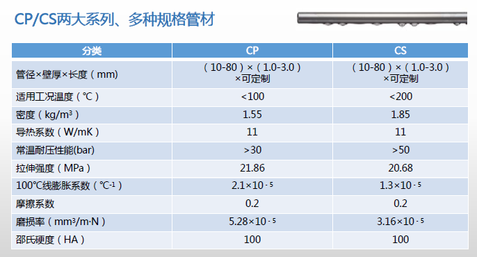

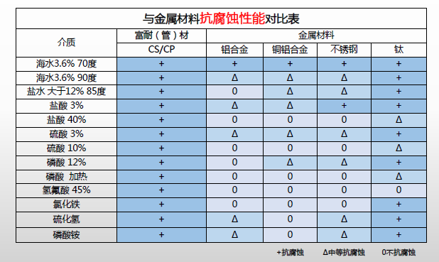

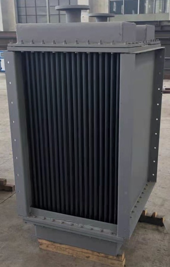

      这是一种新的非金属换热管材料,管子壁厚1mm以上可定制,它的导热系数达11W/m.K以上,密度1.8g/m3,拉伸强度20MPa以上,使用温度小于180度,耐多种酸、碱、盐及有机溶剂的腐蚀。各位看看可以用于什么地方?
