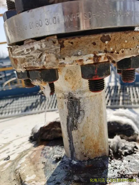

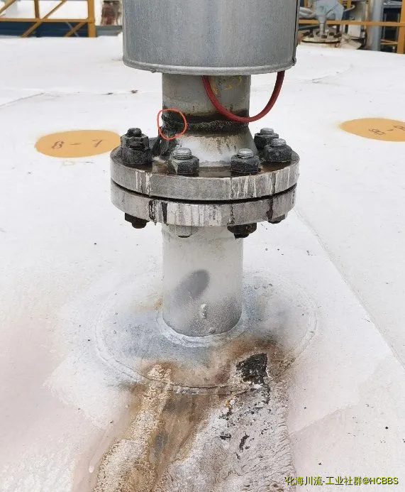

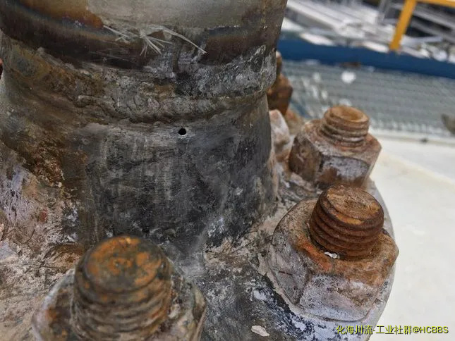

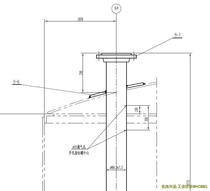

烷基化酸罐顶部管线法兰焊缝处多次腐蚀穿孔。硫酸浓度98.3,罐顶本体管线材质为碳钢,厚度7.5mm,顶部管线为316不锈钢,厚度3.05mm
管道DN100,流动速度在1.4m每秒到1.7米每秒之间,管线加有电伴热,控制温度39摄氏度。
两个罐交替使用。会不会是因为停用期间缝隙腐蚀?
管子这段深入管内部,腐蚀发生在垂直管段,流速会不会由于重力影响加快?
不锈钢焊缝焊接会不会破坏其元素含量分布?Cr,影响防腐性能
浓硫酸氧化膜性质怎么样?容易被冲刷掉吗?
希望各位大佬能够解惑
