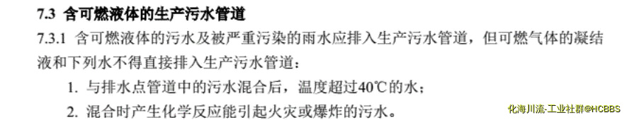

石化企业在生产和检修过程中可燃介质的物料可以直接排放到污水系统中吗?
查了一下50160-7.3.1,没有明确说明可燃介质(纯物料)是否可以排放到污水系统中。
请大神帮忙解答一下。

肯定不可以
不管有组织还是无组织,环保局肯定罚死。
如果是场内处理的无水系统,也会增加安全隐患和处理设施,得不偿失。

石油化工企业设计防火规范GB50160
凝结液都不行,物料更不行了,对吧

楼主在制造一个伪命题
是的,没有说纯净物料不能排入污水,你注意到没有,再纯净的物料排入污水,也成了被污染的污水了!

环保要求源头治理,完全可以回收的物料,为什么随意排放呢?就因为自己方便?
如果是易燃液体随意排放,造成燃爆事故,受害的可能是自己哟

现在该明白了罢,规范要求的目的是不能造成污染

都说不可以,应该具体问题具体分析。不考虑经济问题,只要能保证安全和环保,有什么不能呢?只是,这个污水要厂内处理合格。一句话,还是具体问题具体分析。
