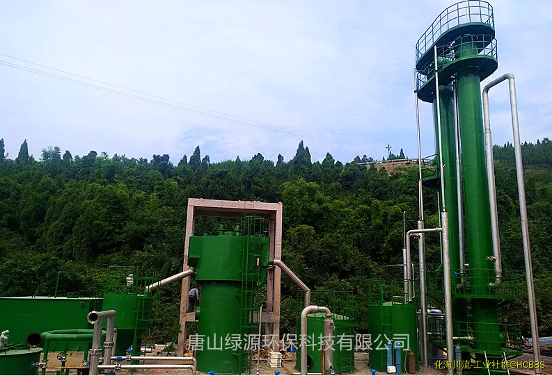

沼气脱硫设备的防腐处理应符合以下要求:
1.经过表面处理后的钢材表面粗糙度,不得超过图层厚度的1/3,一般宜控制在40~50μm;
2.已处理的表面均应在4h内涂刷底漆;若来不及涂刷底漆或在涂漆前被雨淋,出现新绣,则在涂漆前应重新进行表面处理;
3.防腐处理应按设计执行;
4.钢材表面温度应高于露点温度3℃,方可进行防腐施工;
5.宜选用高压无气喷涂,条件不予许时也可选用涂刷施工;涂刷厚度应均匀、不漏涂和误涂;
6.防腐处理结束后,自然养护时间不宜小于7天。
