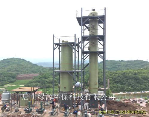

如果在紧急情况下关闭脱硫系统装置,主要注意事项是停止进料气和所有转动设备。停车顺序如下:
1. 切断沼气输入,隔离脱硫系统。
2. 关闭空气鼓风机。
3. 关停喷喷淋泵(特别注意的是从吸收塔到曝气池塔顶的喷淋管线一定要第一时间把阀门关死,同时关闭水泵进出口阀门,避免吸收塔的沼气自压进入曝气池塔内)、溶液循环泵、硫浆泵和离心机系统。
4. 关闭提供电加热或溶液冷却器的冷却水。
5. 关闭加药装置。
6. 隔断所有容器和设备。
