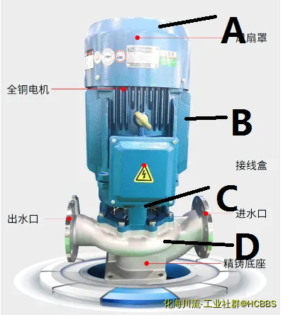

因为我们的水泵,都是没有温度监测的,常规的巡检手段都是红外测温枪去测量电机的外壳。最近想把测温点规定死,画一个红圈或者红点,固定测量一个点。 虽然这个不是直接测量电机的温度,但是固定在一个点,能反应相对升温情况。在网上看到一个说法测量:
主要测机表温度、轴承盖温度、轴头温度(测轴头温度要在轴上贴一快深色的贴纸,在旋转时用点温枪对准贴纸部位,以测量旋转中的轴部温度)。
电机的散热鳍片很容易偏差大,里面和外边差异很大,不好把控。
我的目的是,确认一个温度最有代表性的,能尽早体现出电机的故障,比如这个测温点,可以尽早发现出轴承有问题了。 各位多测几个点的,就不讨论了。只测一个点,您选择哪里? 图片1.webp

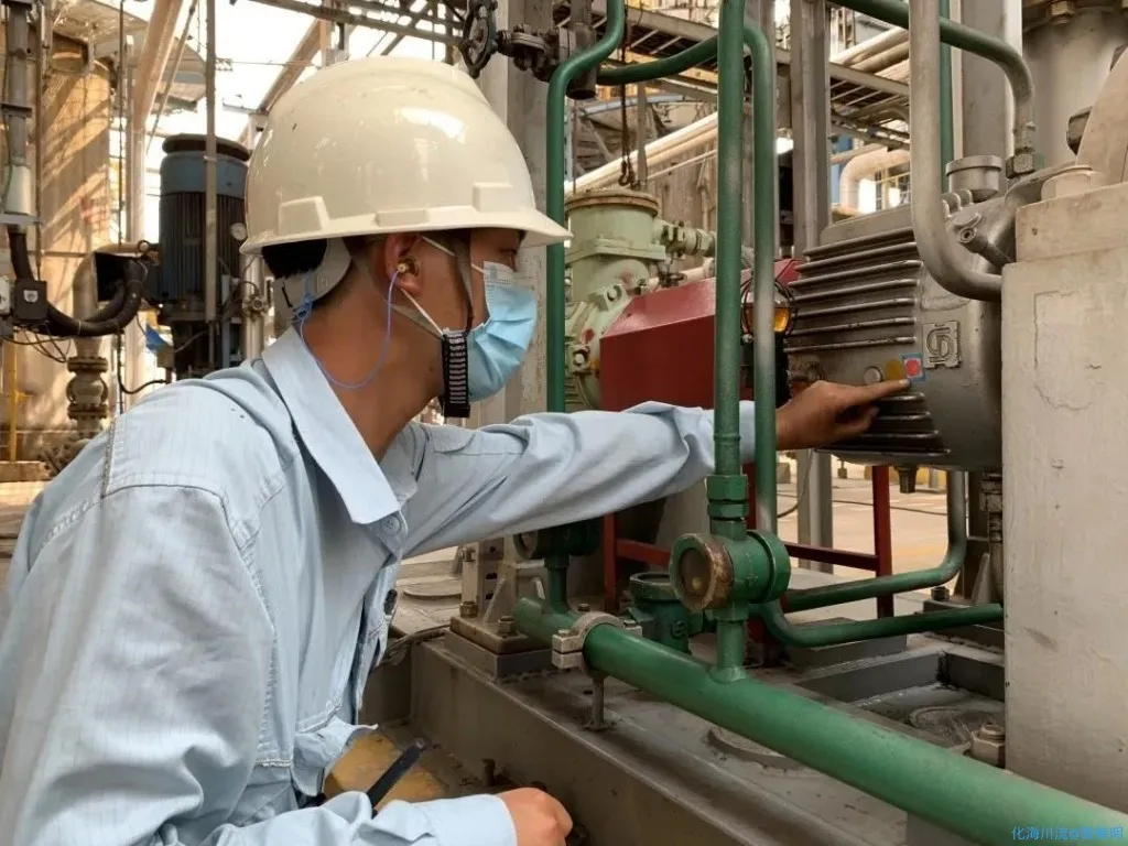

看看这个案例,可以用“温度变色贴+红外测温枪”的方式。
看看装置上的“黑科技”6----应用“温度变色贴”辅助检测
https://bbs.hcbbs.com/thread-3052017-1-1.html
(出处: 海川化工论坛)
