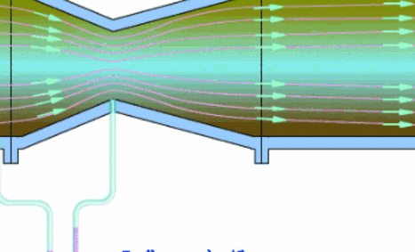

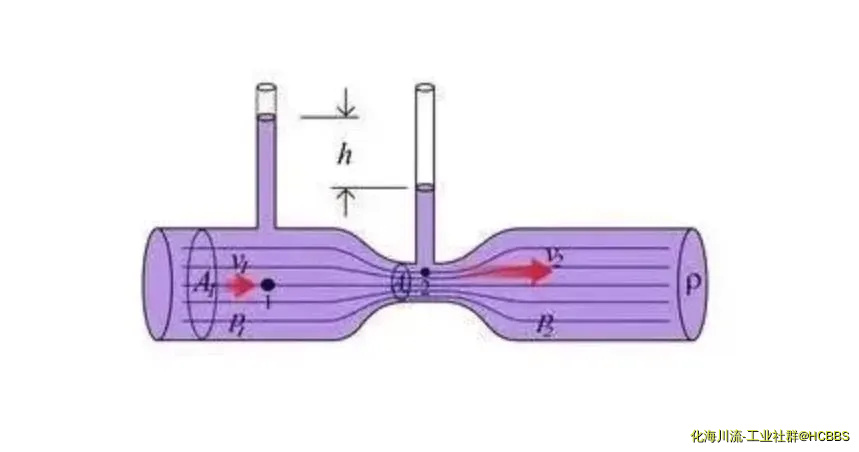

文丘里效应,也称文氏效应。这种现象以其发现者,意大利物理学家文丘里(Giovanni Battista Venturi)命名。该效应表现在受限流动在通过缩小的过流断面时,流体出现流速增大的现象,其流速与过流断面成反比。而由伯努利定律知流速的增大伴随流体压力的降低,即常见的文丘里现象。
通俗地讲,这种效应是指在高速流动的流体附近会产生低压,从而产生吸附作用。利用这种效应可以制作出文氏管。
文丘里效应的原理:当气体或液体在文丘里管里面流动,在管道的最窄处,动力压头(速度头)达到最大值,静力压头(静息压力)达到最小值.气体(液体)的速度因为通流横截面面积减小而上升。整个涌流都要在同一时间内经历管道缩小过程,因而压力也在同一时间减小。进而产生压力差,这个压力差用于测量或者给流体提供一个外在吸力
